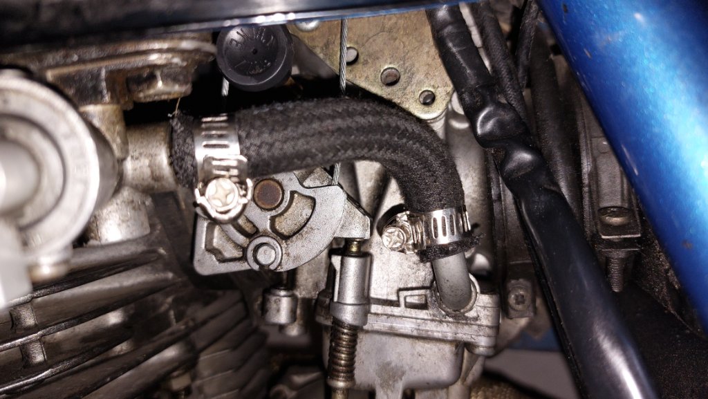

So, ich war jetzt mal drüben. (Sie steht einen Block weiter in der Tiefgarage)
Den mini-Filter im Eingang vom Vergaser hab ich gefunden, der ist ja mal süß. Ein paar kleine Krümel waren drin, die hab ich entfernt und ihn wieder eingebaut. Ein sinnvoller Einbau von so einem normalen Kraftstofffilter sehe ich bei meiner leider nicht, dafür ist der Platz zu eng und ich müsste eine riesige Schlaufe machen. Der Tank sieht innen noch super aus, also fahre ich weiter mit dem Mini.
Übrigens ist es kein Problem, den 8mm Schlauch mittels Schlauchschelle auf einem üblichen Filter mit 6,5mm Anschlüssen sicher und dicht zu verbauen.
Ich hab mal kurz den Benzinhahn auf ON und RES ausprobiert, da kommt direkt sauberer Sprit rausgeschossen, bis zum Vergaser ist also schonmal alles gut. Die Suche geht weiter.
Der neue Schlauch: Der Mini-Filter im Einlauf des Vergasers: Tankanschluss von innen:
