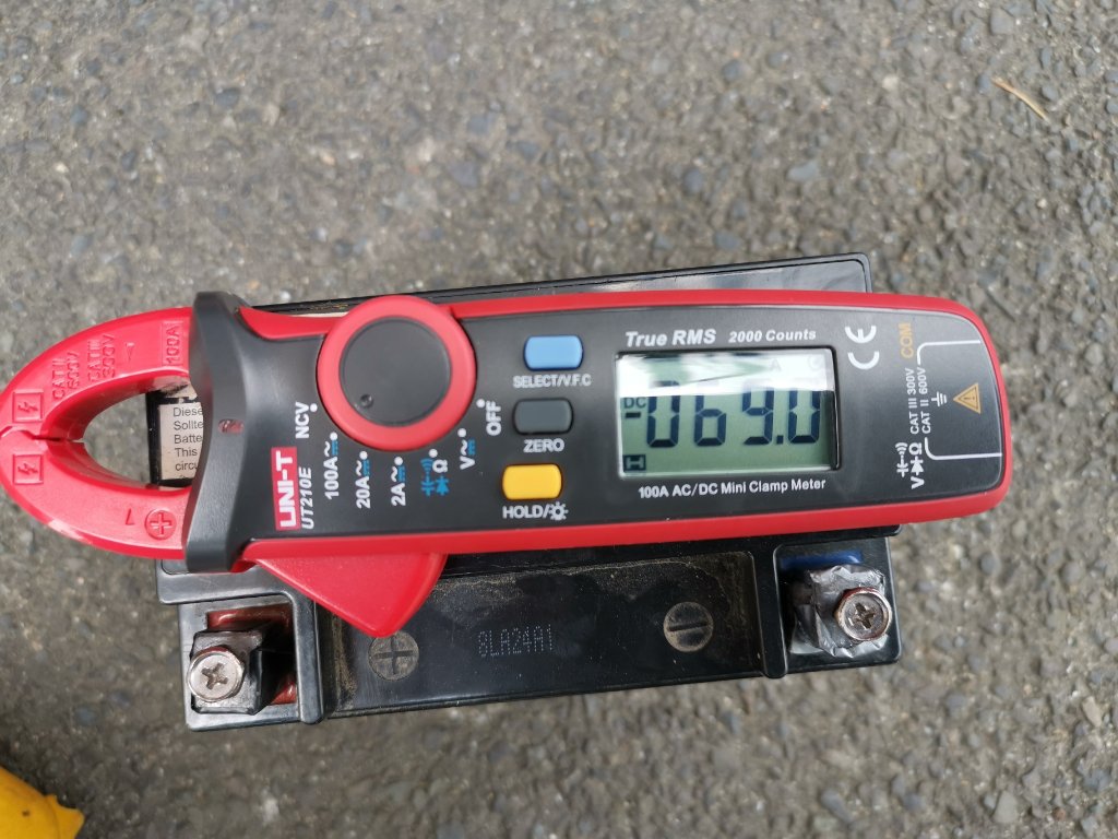

Der Anlasser zieht im Leerlauf (ausgebaut) 35-40A.
Eingebaut bei Startversuch sind es 60-75A.
Mehr wie 75A sollten es denk ich nicht sein.

- Beiträge: 5608
Re: SP45 Anlasser zieht nicht durch
Sodele,
nun war ich mal fix im Mopedquartier, Batterie der 46er wieder ausgebaut, heim und rein in die 45er. Ihr hattet Recht. Mit der "kleinen" 8AH zieht der Anlasser voll durch, mehrmals probiert.
Schön auch, das das Möp sofort läuft, ohne langes Leihern .
Und ja Schorsch, Zangenamperemeter ran und gemessen. Ca. 69 A, muss halt schnell sein und die "Hold"-Taste drücken, sonst lässt sich das nicht ablesen.
Die 8er hat bis auf die Höhe identische Maße wie die 12er. Und die Kleine iss auch noch so ne Eigenmarke von den Discountern . Aber wie schon erwähnt, bei der Haltbarkeit steckt man nicht drin. Hier kann man Glück oder halt Pech haben. Ich saach immer: 60.000 Zuschauer im Stadion und ich bekomme den Ball annen Kopp .
Habe einfach Verpackungsmaterial ausgeschnitten und untergelegt. Nun passt das auch mit der Höhe und die Batterie wird von der Sitzbank gedrückt. Alles wieder gut, Grund zur Freude .
Nun kanns ans ESD-Projekt gehen.
Nochmals Dank für Eure Meinungen. Ich wollte es erst nicht glauben, zumal halt wie schon erwähnt die Spannung bei normaler Belastung im normalen Bereich abgefallen ist. Man lernt eben nie aus.
Nun dreht sich das Messholz beim Vergrößern . Und ich dachte, ich hätte das im Griff .
