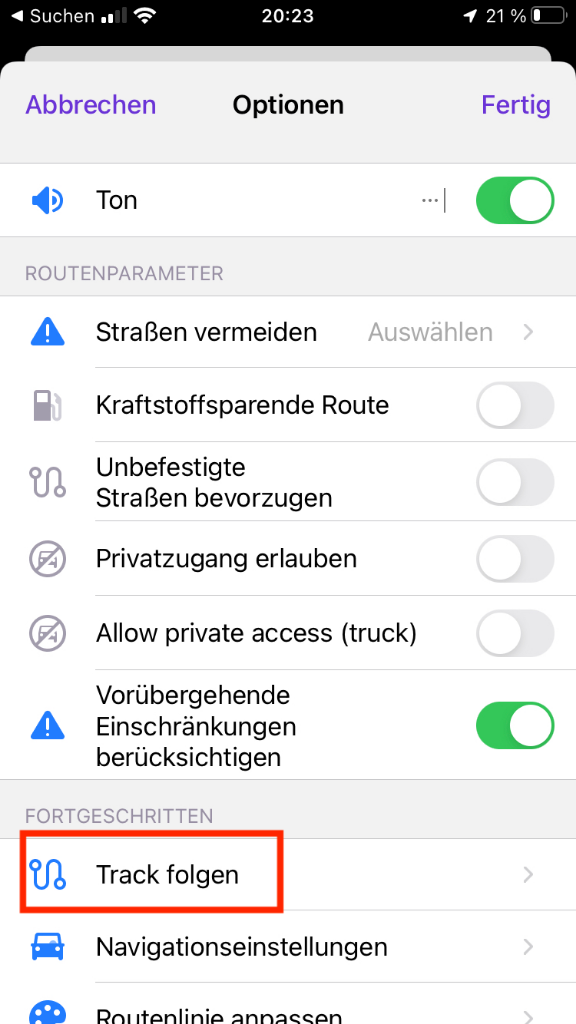

Wie kann man mit OsmAnd eine GPX Route z.B. den TET abfahren. Da die Handhabung nicht ganz selbsterklärend ist und ich das auch gerade am WE gezeigt bekommen habe, hier ein paar Screenshots und Infos dazu. Das ist keine bezahlte Werbung für OsmAnd oder so, einfach eine Kurzanleitung.
TET GPX Tracks bekommt ihr hier: https://transeurotrail.org/
Aber auch GPX Tracks aus online Routenplanern funkttionieren genauso.
Ich hoffe es kann der ein oder andere gebrauchen.
Die Screnshots sind hoffentlich soweit selbsterklärend. Ansonten bitte hier Fragen und ich kann noch ein paar Worte dazu schreiben.
Wenn man noch weiter vom Track entfernt ist, dann kann es jetzt etwas dauern, bis OsmAnd die Route berechnet hat. Das ist ein Nachteil. Hier warten, bis das Höhenprofil (siehe nächster Screenshot) angezeigt wird.
Auf folgendem Screenshot sieht man nun, dass der Track von OST nach WEST verläuft (Zielflagge) und mich OsmAnd zum Startpunkt des Tracks Richtung Fehmarn leiten möchte. Ich möchte allerdings am nächstgelegenden Punkt in den Track einsteigen und Richtung Osten fahren... Das kan man dann anpassen, wenn man auf die Zeile "Track folgen" klickt.
Nun ist die Trackrichtung umgekehrt und OsmAnd navigiert mich zum nächstgelegenden Einstiegspunkt. Viele Grüße
