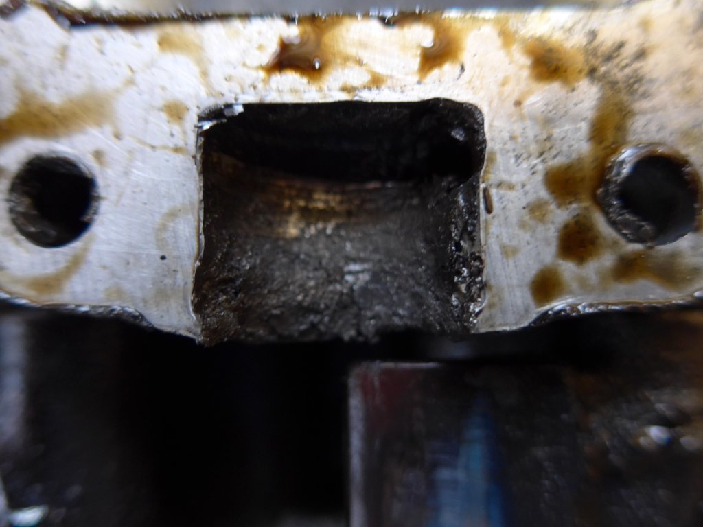

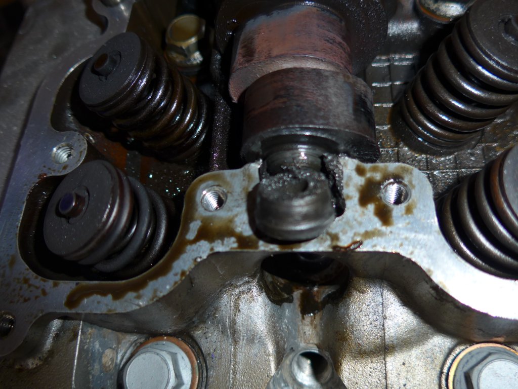

So, nach vielen Monaten ohne DR zu fahren habe ich es heute geschafft, den Motor oben herum wieder zu öffnen.
Zuerst der Schock, als ich den Kolben auf OT bringen wollte: Die Ventile hatten geschätzt ca. 1 cm Spiel...., aber kein Wunder, da die Nockenwelle gebrochen ist.
Wie bereits geschrieben hatte ich den Zylinder mit Kolben abgebaut, sowie den Zylinderkopf, da dort ein Stehbolzen abgerissen war.
Bei der Wiedermontage muss mir ein Fehler unterlaufen sein. Zuerst war da ein kaum wahrnehmbares Geräusch, welches mit der Zeit lauter wurde.
Im Zylinderkopf befindet sich im Bereich der Kipphebel eine scharze Pampe, welche wohl die Schmierung der Nockenwelle zum erliegen gebracht hat.
Dadurch hat sich die Nockenwelle schön in den Zylinderkopf und den Zylinderkopfdeckel eingearbeitet bis die NW dann irgendwann auch noch brach
Ich hatte nun die beiden Führungen aus schwarzem Kunststoff für die Steuerkette in Verdacht bezüglich der schwarzen Pampe, aber dort kann ich keine Schleifspuren erkennen, auch eine Schleifspuren im Zylinderschacht.
Jetzt frage ich mich, wo der Mist herkommt und wie es zu dem Schaden kommen konnte.
Habt ihr Vermutungen ?
Gruss
Thorsten
