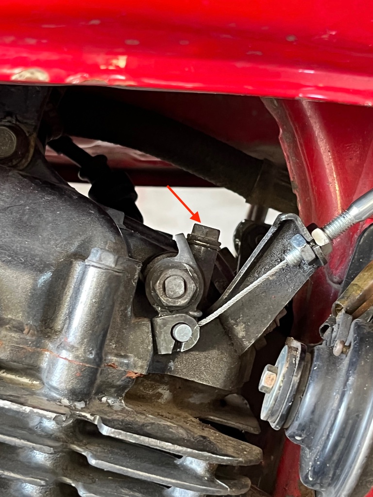

Die Dekowelle kann nach Entfernen einer Schraube raus gezogen werden...
In den Revisionsdeckel kannst du auch schauen. Ob man da allerdings was sieht?
Es ist die Schraube direkt über dem Loch. Foto ist DR 600!In den Revisionsdeckel kannst du auch schauen. Ob man da allerdings was sieht?

Franz, kannst Du sagen, anhand der Zeichnung, welche Schraube das ist? Ist nicht wirklich zuzuordnen.
Mit der Mutter 23 geht offenbar nur das äußere Geraffel ab. Die 17 vielleicht?
Re: SP41B Dakar, Kicker läßt sich nicht betätigen, Deko rastet nicht ein
Die 17 ist zu kurz.
Die 23 halt nur die Feder. Die rot eingekreiste Schraube entfernen und dann beten, dass eine gebrochene Welle rausgezogen wird

Das hilft ja schon mal weiter...warum habe ich die Zeichnung nicht gefunden
Ich habe leider nur von vorne fotografiert (es ist also nicht die Schraube wo die Feder ist, sondern auf der anderen Motorseite, wenn ich das richtig verstehe?
nein auch quatsch - eher die Schraube, die ich jetzt markiert habe?

Die ist dann wohl auch für die Kopfhaube, stimmts?

Genau die Schraube! (So ein schöner Pfeil!)
Und richtig Stefan, für das Abnehmen der Haube muss die auch raus.

Ist die Feder richtig eingehängt? Zieht die tatsächlich die Welle zurück?
Husqvarna 701 LR
Kann ich die Schraube ohne Bedenken lösen-wegen Anzugsfolge der Haubenschrauben und so? Feder ist richtig drin

Wenn Du da mal eine Schraube raus drehst macht das nix.
