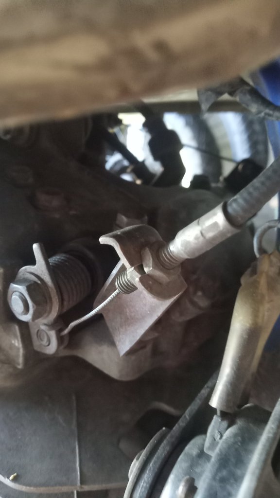

So habe mal alles abgebaut, Ventilspiel noch nicht geprüft. Am Auslass konnte ich nichts auffälliges erkennen. Ventilspiel muss ich noch überprüfen. Was mich aber stutzig macht-ich hoffe man erkennt das auf dem Bild…ist, das die Welle nicht ganz dicht schließt und irgendwie verkantet. Die Schraube welche die Welle befestigt, kann ich nur reinmachen wenn die Bautenzugbefestigung auf entspannt steht. Dieser Abstand dürfte doch nicht sein-oder?
Re: SP41B Dakar, Kicker läßt sich nicht betätigen, Deko rastet nicht ein
Scheint normal zu sein...

Beitrag von DRProsch »
sieht tatsächlich auch so aus (wobei ich das komisch finde, wie dichtet das abn ur über die Schraube?) - dann schaue ich mir am Wochenende mal das Ventilspiel an. Kann mir einer nochmal die genaue Funktionsweise der Dekowelle verraten...das Teil ist ja nicht rund sondern hat eine abgeflachte Seite, die auf dem Kipphebel geht, ziehe ich den Deko, passiert dann genau was?
Die Schraube hindert die Dekowelle an einer Kerbe in der Welle am Rausfallen. Die Schraube dreht auch bei mir manchmal schwer. Man nackelt dann an der Welle etwas rum und dann geht die Schraube leichter.
Abgedichtet ist das mittels einer Alubeilagscheibe auf der Schraube und einem Wellendichtring im Loch der Dekowelle.
