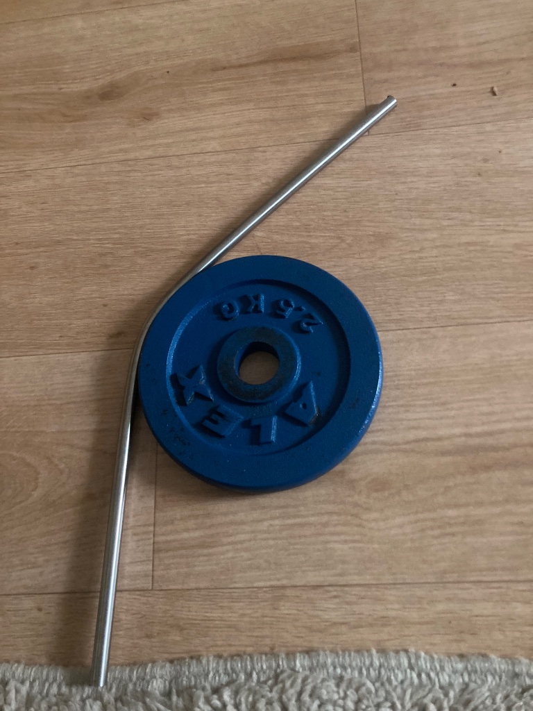

Dann würde mich ein Bild interessieren, auf dem die Träger erkennbar sind bzw. deren Konstruktion. Klar, wenn die Dinger nicht wirklich was tragen, ist es was anderes. Aber davon kann man ja nicht ausgehen.
Hab mit Reststücken meine Tomaten gestützt und gerade mal ein kurzes Stück frei Hand über ne Hantelscheibe gebogen. Da braucht man nichtmal Werkzeug. Kann für einen Spanngurt kein Hindernis sein. Die originalen haben einen größeren Durchmesser (und der geht hinsichtlich Stetigkeit in dritter Potent ein, macht also viel aus) und mindestens 1,5mm Wandstärke. Den Unterschied merkt man bei der Verarbeitung mehr als deutlich.
