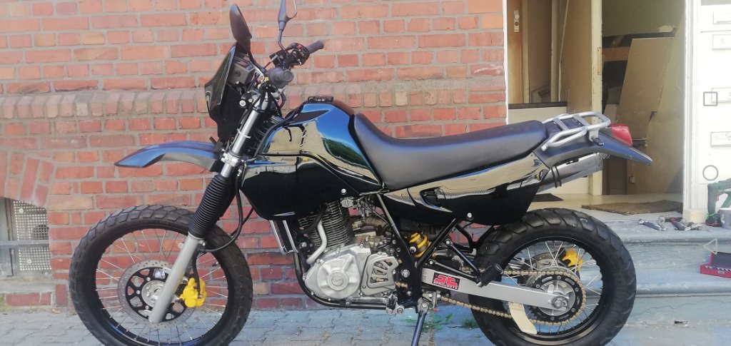

Das Ganze sieht dann so aus.
Wobei ich die heute wahrscheinlich genauso verlegen würde, wie bei der 46er. Das scheint mir die beste Lösung. Hier kann die Leitung beim Einfedern schön nach oben weg. Bei der Verlegung, wie auf den Bildern, macht die unten nämlich schon einen kräftigen Bogen. Also zwischen den Befestigungen ober- und unterhalb des Faltenbalgs.
Dem TÜV isses wurscht und normalerweise stört die auch nicht. In engem Geläuf, Offroad, könnte die schon mal irgendwo hängen bleiben.

Das Foto von grumoyoldgerman in seinem ZWEITEN Post zeigt es.....

Brauchst du den restlichen Verlegeweg auch noch? Ich habe zufällig eine komplette Gabel auf Halde liegen, da ist der originale Bremsschlauch noch dran.kikiplus73 hat geschrieben: ↑25 Jul 2022 20:05 Das Foto von grumoyoldgerman in seinem ZWEITEN Post zeigt es.....
P.S. wenn du schon komplett restaurierst, warum nimmst du dann nicht Stahlflexleitungen? Ich finde die besser, aber das tut hier nichts zur Sache , schön wenn man helfen konnte.

danke, der Rest ist bekannt. Stahlflex sind in Planung, aber Mittwoch ist erstmal die 21er Abnahme beim TÜV

ich hoffe das meine Bilder Deine Frage nach der Bremsleitungsbefestigung " originale Leitung " beantworten.
Die Leitung ist dreiteilig und wird im oberen Bereich von innen mit einer speziellen Schelle befestigt. Die Schraube M6 wird dabei von außen angesetzt. Neben dem Schraubenloch ist ein Schlitz im dem die Schelle einrastet als Verdrehschutz. Ich hoffe das bringt Dich weiter

Hallo Thomas,
total nett von Dir...
Bin jetzt im Bilde....
Ahoi..... Und vielen Dank

Bei deiner 46er ist es so aber es geht um die 44er und die hat rechts hinter der Lampenverkleidung an der oberen Brücke ne Halterung
