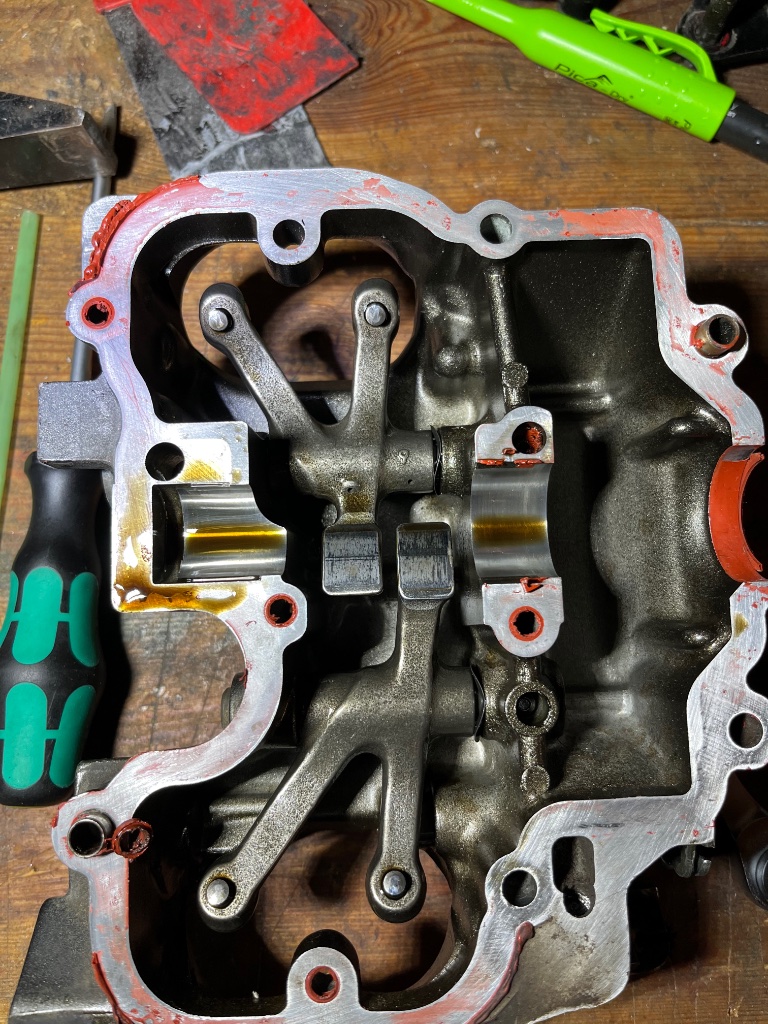

Deko funktioniert, rastet ein, springt wieder raus - DR läßt sich ankicken. Springt an, läuft kurz und geht wieder aus. Danach ist der Dekohebel ohne Funktion, Kickstarter läßt sich nicht mehr durchtreten. Ventilspiel, Steuerkette haben keine Auffälligkeiten.
Ich weiß nicht mehr weiter - kann das auch was mit dem Öldruck zu tun haben? Wo kann die Fehlersuche weitergehen?
Bin nach wie vor für jede Anregung dankbar. Frage noch zu den Kipphebeln. Auf der Auslassseite ist der freigängig, beim Einlass eher weniger. Ist das normal? (siehe Video)

Beiträge: 2719
Re: SP41B Dakar, Kicker läßt sich nicht betätigen, Deko rastet nicht ein
#71
Servus Thomas,
wenn deine Auslasskipphebel hängen, dann könnte das die Lösung sein, denn die drückt der Deko.
Ganz verstehe ich nicht, was da hängt. Daher mein Angebot, zeig mir deine Kipphebel per Video, dann zeige ich dir meine. :wink: .. auch per Video.
Natürlich nur, wenn Du das möchtest.
LG
Franz

Die Kipphebel können nur schlecht hängenbleiben, aber Ventile in den Führungen klemmen, oder Sitzringe rausfallen. Dann ist die Kopression weg und der DeKo geht auch nicht mehr.
Und wenn ich mir den Kopf von innen so anschau, dann frag ich mich, warum ihn der letzte Mechaniker nicht gleich komplett mit dem roten Baaz aufgefüllt hat.. :cry:

stimmt - war ein bisschen viel;-). Wie kann ich checken ob die Ventile freigängig sind?
hiha hat geschrieben: 20 Okt 2022 10:59 Die Kipphebel können nur schlecht hängenbleiben, aber Ventile in den Führungen klemmen, oder Sitzringe rausfallen. Dann ist die Kopression weg und der DeKo geht auch nicht mehr.
