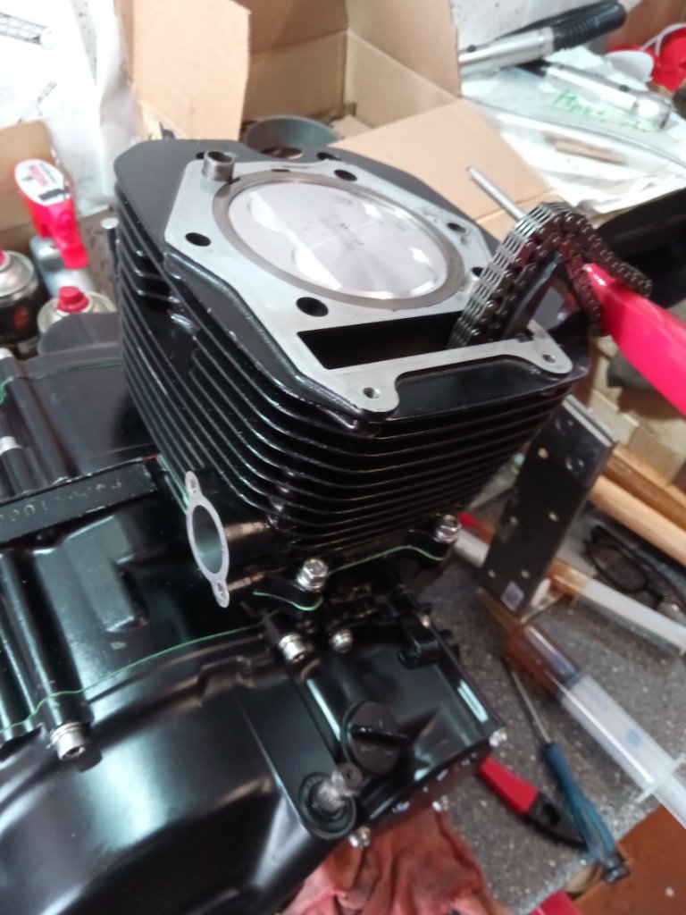

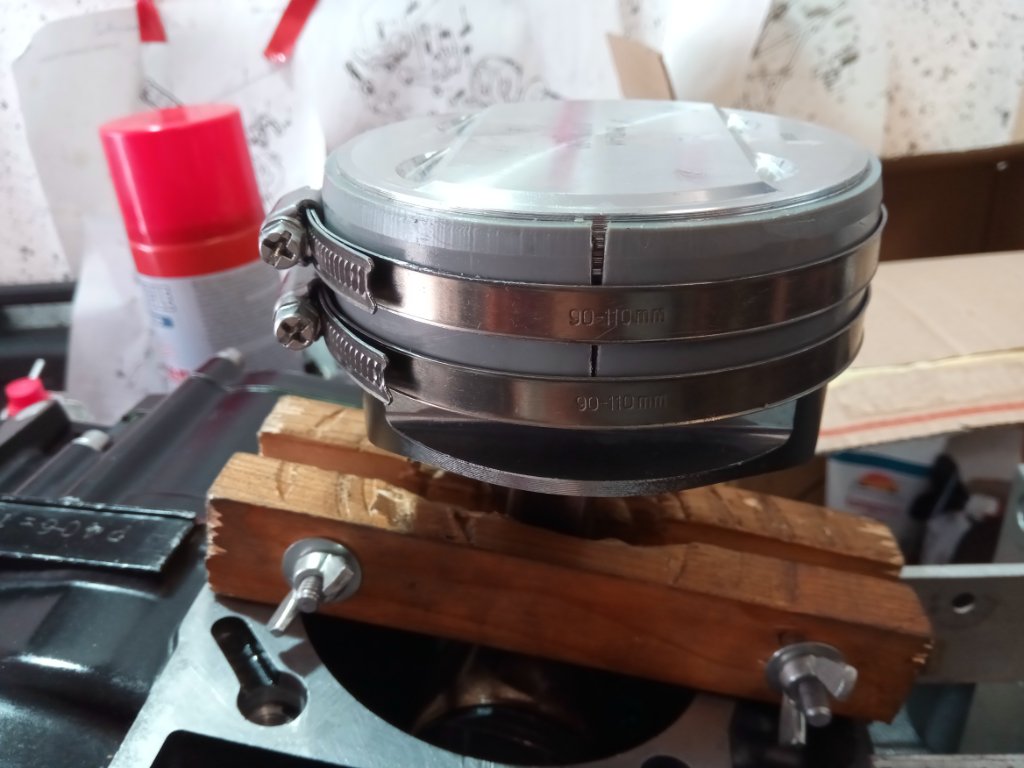

Heute will ich mal ein bisschen an meinem Bericht weitermachen, falls überhaupt noch Interesse besteht daran teilzuhaben...
...auch wenn das Thema schon mehrfach behandelt wurde, hier nochmal "step-by-step" Fotos: ...abegeschaut aus dem "Bulli-Forum", es gibt bei "Tante Louise & Co" keine Kolbenringspanner die für "unsere Stücke" ausreichend dimensioniert sind.... ...es gibt natürlich noch andere Methoden (hiha!) den Kolben samt Ringen in den Zylinder zu bringen, mir ist's aber so am liebsten... ...weiter geht's demnächst...
....mann,mann,mann, wie die Zeit verrennt...
- Beiträge: 2307
Re: Back in Black -oder- wie man aus Ersatzteilen ein neues Moped baut

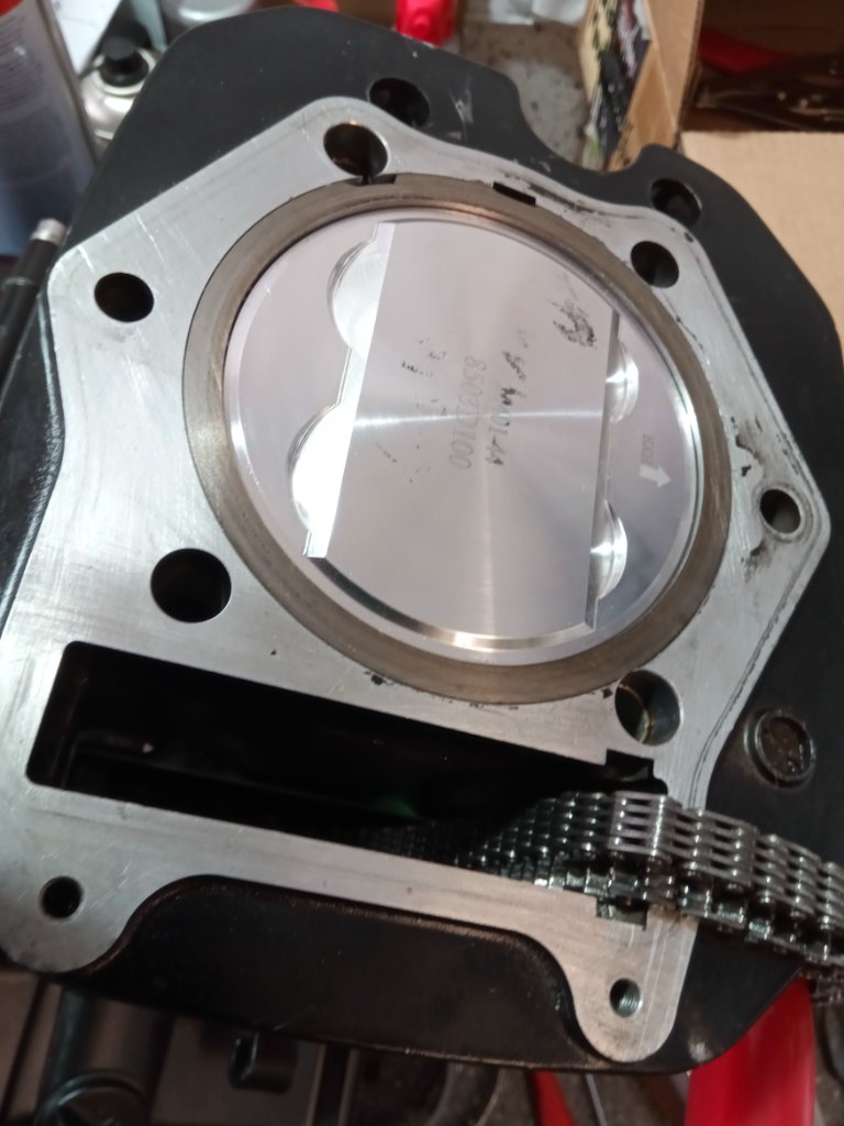

ist das ein Wössner Kolben? Hast Du den in anderen Motoren auch schon verbaut? Wie sind die Erfahrungen mit Ölverbrauch, ist er nach dem Tausch dann gleich null oder nach kurzer Zeit wieder messbar (habe ich mal gehört)?

Ja und Ja und Ja! Den Wössner bereits in der "Grauen" montiert, über 10 000 km gefahren, die "Black" etwas über 4000km, der Ölverbrauch ist nahe "Null", der Spritverbrauch trotz TM 40 und größerer Bedüsung, hält sich bei moderater Gangart, bei um die 5l...

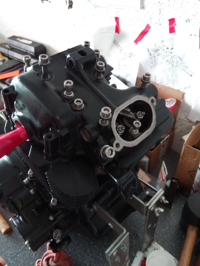

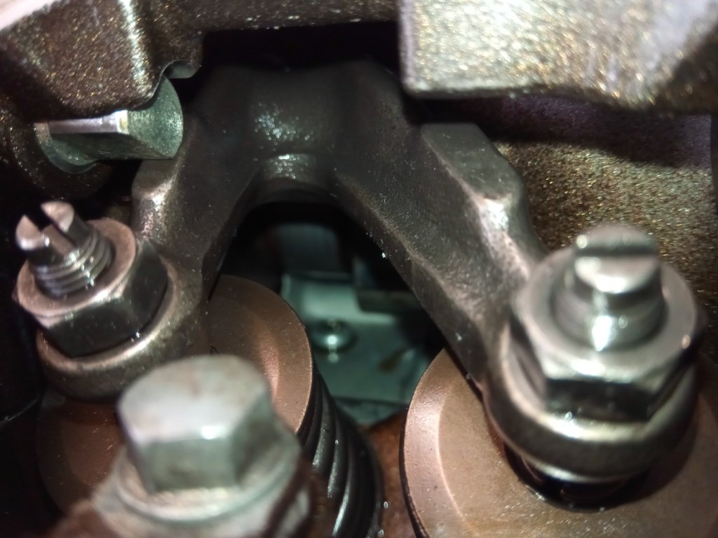

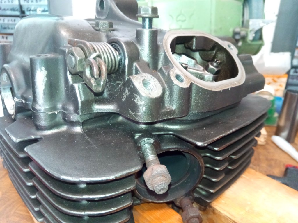

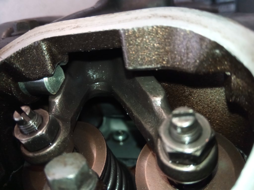

Also weiter im Text: ...weil: die gleich folgenden Fotos, zeigen eine Besonderheit die nur und ausschließlich den Motor der SP42 betreffen: ...ein Freund hat mir die an seiner Drehbank gefertigt! ...also, alles passt! Sodann hurtig zusammengebaut... und schon kam das nächste Problem:
Die Dekomechanik funktionier nicht...was ist das jetzt schon wieder????
..wie gesagt: viele Wege führen zum Ziel! Da ich aber diesen vermaledeiten Motor in erschrecklichem Zustand vorfand, konnte ich nicht davon ausgehen, dass alle Schrauben richtig sind und an der richtigen Stelle sitzen... ...zumal ich ja auch auf A2 Schraubensätze umgebaut hab'...

...also: flugs einen Versuchsaufbauf gestartet:
Ergo: die Dekowelle untersucht: ...aber nicht die Ursache, dass der Deko einfach gar nicht die Ventile bewegt...
Dann hab' ich mir eine neue Dekowelle geordert!
Übrigens: die (rechte)Dekowelle für die SP 41-45 gibt's bei Suzuki, KFM und CSMNL nicht mehr...so habe ich mich bei der DR 600 umgeschaut und siehe da: die rechte Dekowelle der 600er passt! ..zumindest am Versuchsaufbau!...was den "franz" sicher erfreut...
https://www.cmsnl.com/suzuki-dr650r-199 ... 294112d00/
https://www.cmsnl.com/suzuki-dr600su-19 ... 294137103/
...noch: zum Glück war die Welle vor 2 Jahren noch nicht deratrig preislich explodiert...75 € für ein bissel Stück Stahl ist schon happig...
Leider hat das beim Motor der "Black" trotzdem nicht funktioniert, der Dekomechanismus griff einfach nicht, das war also nicht zielführend...
Letzlich habe ich die alte, abgenudelte Dekowelle genommen, in der Achse um 180° gedreht und mühsam mit der Feile, auf der gegenüberliegenden Achsenseite neue Flächen gefeilt, zwischendurch probehalber an der "Black" eingesteckt und probiert bis es passte!
Jetzt also, tut die Dekowelle was sie soll und ich bin, ob meiner Bastelei, stolz und zufrieden...
...so sollte das normalerweise funktionieren, wie hier am Versuchsaufbau...nur nicht an dem "neuen", revidierten Motor...Ergo: die Dekowelle untersucht: ...aber nicht die Ursache, dass der Deko einfach gar nicht die Ventile bewegt...

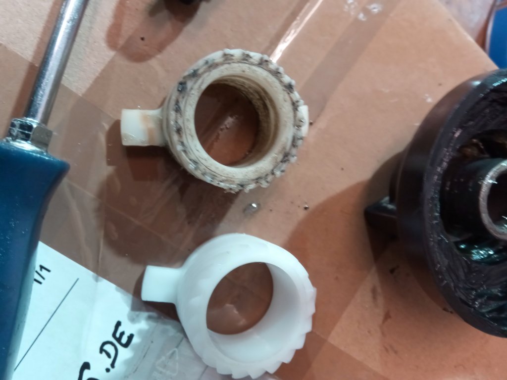

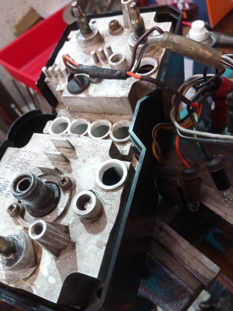

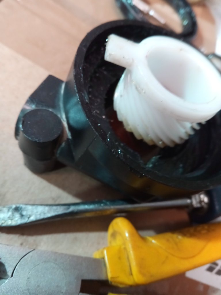

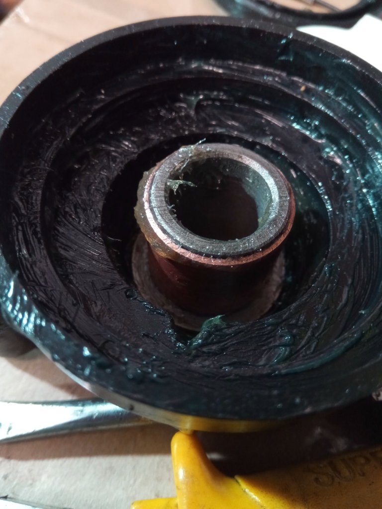

Der Tachometer! Ihr erinnert Euch? Hübscher, kleiner Engel Bepper, den Putten von Raffael nachempfunden....egal, der Tacho ging nicht so wie ich mir das vorgestellt hatte...
Wenn ich mit der "Black" losspurtetetete, drehte der Geschwindigkeits-Zeiger in ungeahnte Dimensionen...180 im dritten? ..das konnte nicht sein! Das ganze andere "herumgezacke" der Nadel ging mir rasch auf den Zeiger, echt jetzt.....also flugs das Teil mal zerlegt und nachgeschaut: ..aber leider nicht wirklich zur Ursache durchgedrungen...sieht innen eher aus wie ein Uhrwek...nicht mein Ding...
Also, weitergeguckt, auf den Tipp von "dirk65" zurückgegriffen und die Tachoschnecke gecheckt und neu besorgt: ...die gab's irgendwo im "www" bei den Chinesen zu kaufen...ist aber schon länger her...weißich nicht mehr..
Leider, leider, leider gibt's aber einen Haken: die Schnecke ist zu groß! Innendurchmesser der Schnecke ist größer als der Durchmesser der Laufbuchse der Vorerradachse... ...darauf hatte der liebe Dirk aber schon hingewiesen und auch gleich eine Lösung parat: Kupferrohr! ...also schnell geschnitten... nachbearbeitet mit der Feile... ...und schon passt das! ..demnächst weiter....
...ich hätt's nicht schöner sagen können...
