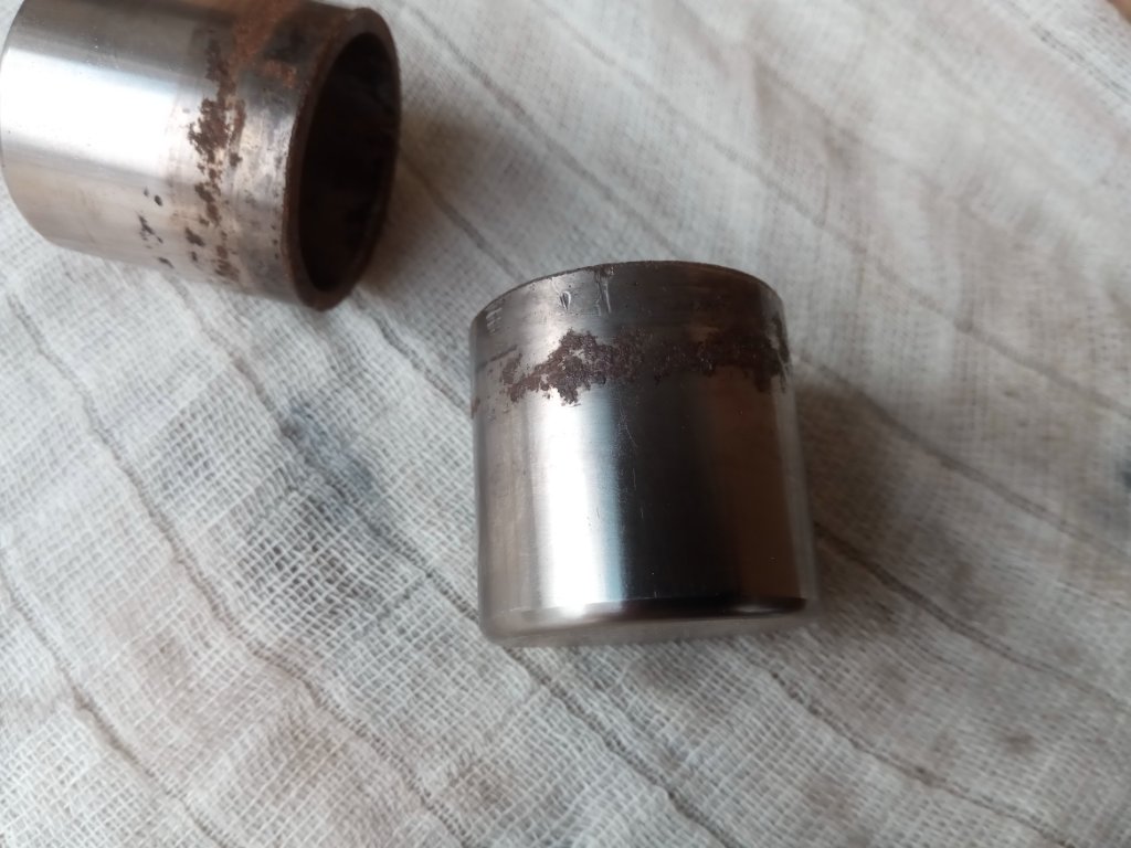

..das schrubbelt nur die neuen Dichtringe kaputt...
..die vorderen Kolben sehen zwar noch 'n bissel besser aus, hab' aber trotzdem neue Kolben bestellt, ich mach' da keine Kompromisse...

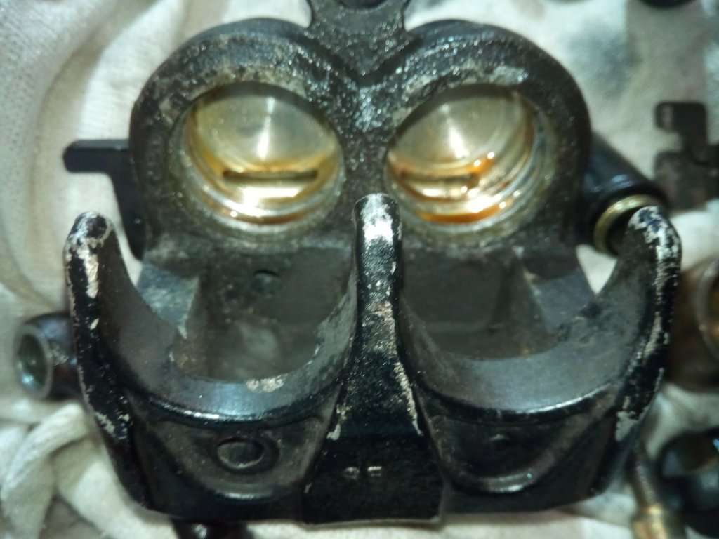

...nach dem gründlichen Säubern mit feiner Messingbürste und Spülen mit Bremsenreiniger, werden die neuen Dichtungsringe montiert...
...und vorsichtig die Kölbchen eingeführt...
...diese kleine Spange begenete mir hier tatsächlich zum ersten mal in meinem DR-Leben, dienlich, den Bremsbelag in Position zu halten...fehlte bei meiner "Grauen" schon von Anfang an...Stichwort: Vorbesitzer...
so, an dieser Stelle nun: Warnung: - die nachfolgenden Bilder könnten für Gegner von Kupferpaste verstörend sein... :lol:
...und die Federspange eingesetzt...
...fertig montierter Sattel...

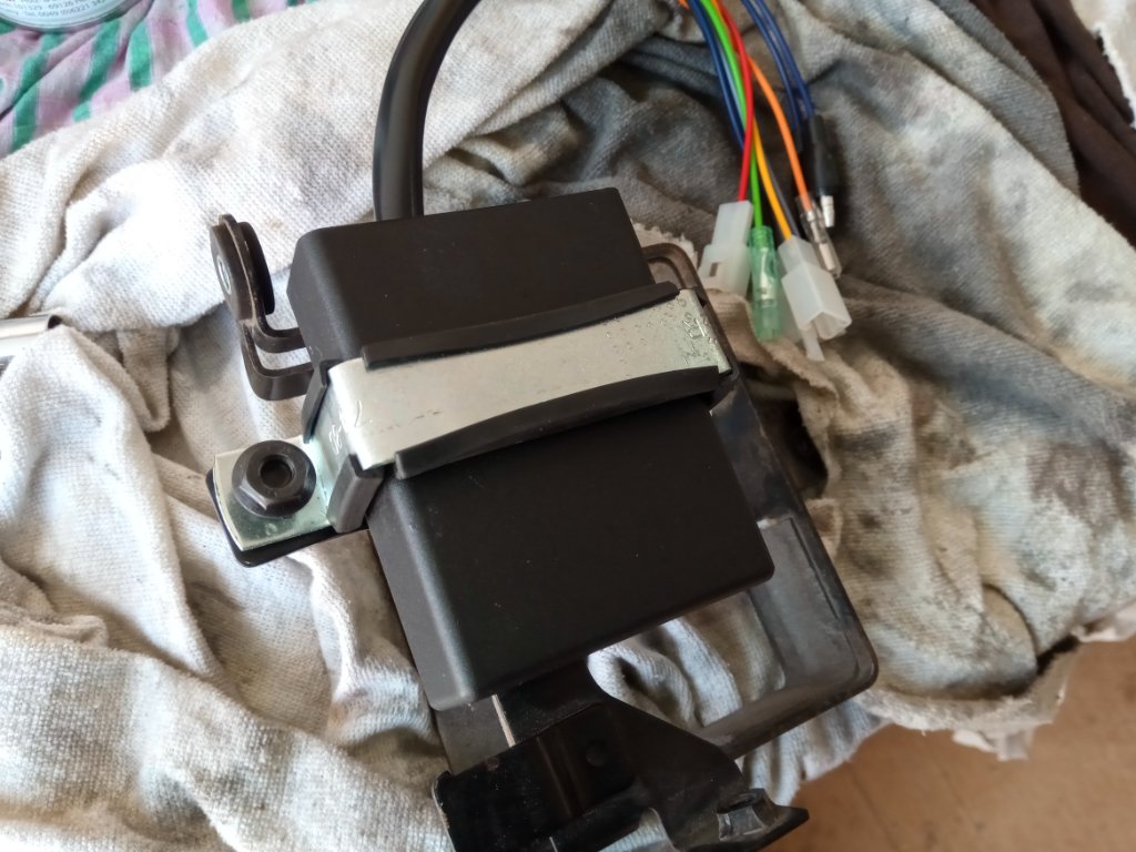

...mir ist noch was eingefallen:
30 Jahre alte CDI! :roll:
...kann schonmal Probleme machen, daher auch ausgetauscht, die Alte gar nicht erst eingebaut...also echt... 8)
Ich habe mich für die "Sparker", die der Wolfgang vertreibt, entschieden - nicht programierbar-
https://www.tigerparts.de/shop2/main_bi ... ms_id=5311
...die Funktioniert, ist einfach zu montieren, lediglich eine "+" Leitung vorne ins Cockpit legen und mit "orange" -Kabel vom Zündschloss vertüdeln, fertig! 8)
...und das nur, damit die CDI nicht die Batterie leersaugt...
Hier meine pragmatische Lösung der Montage am originalen Batteriehalter:
..einfach eine halbe Rohrschelle (70-80mm) zurechtgebogen und gedengelt...Gummis sind schon bei...
...passt & hält!
...passt & hält!
...Anschlüsse sind "plug-and-play" - da muss nix gelötet, gecrimpt, umgesteckt oder sonstwas werden... :wink: 8)

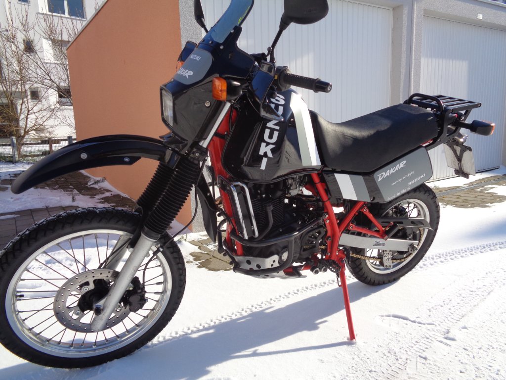

...so, nun zum Abschluss noch ein paar Fotos des fertigen Mopeds...
Feiern wir also die Wiederauferstehung aus ruinierten Dakars, Bigs und RS...der DR 650 Dakar, "Back-in-Black"... :mrgreen:
("...auferstanden aus Ruinen und der Zukunft zugewandt...") :wink:
(Fotos v. Feb. 2021)
