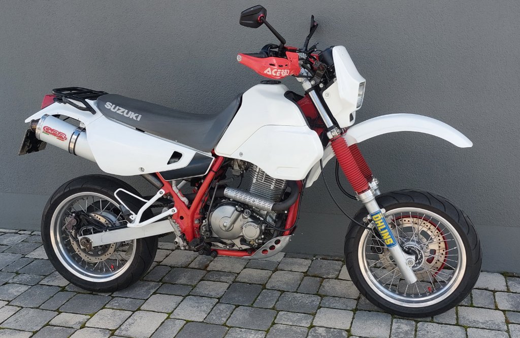

Schön ist Sie noch immer :)

diese kleinen Schubkarrenräder sehen immer etwas seltsam aus
wie fährt sich so ein kleines breites Vorderrad eigendlich in so einem Enduro Fahrwerk ?
Beiträge: 1868
Re: DR 650R - Die Zweite - Instandsetzung/ Restauration
Ein kleines 1,85" mit einem 90/90-18er Rad hat dem Großbasti seine XT600, mit dem Ding hatte ich schon eine Menge Spaß. Aber so breite Subbermoddosocken bin ich noch nie gefahren. Habs eh nicht so mit Breitreifen..
Beiträge: 2585
Würde ich meine DR nochmal aufbauen, würde ich das ebenfalls mit schmaleren Felgen tun. Das spart erheblich Gewicht (an der Felge, am Reifen und am Schlauch), Geld und die Reifen sind obendrein billiger. Lässt sich aber gut fahren, sowohl meine SP44 damals als auch meine jetzige.

Fährt sich ansich ganz gut. Viel Agiler auf dem Vorderrad. Als Vergleich taugt BMX zu MTB. Fahr mal den 20" bereiften BMW und dann ein 29" MTB. Kreiselkräfte, Grip etc... Und das Fahrwerk kann man anpassen. Richtige Federn mit richtigem Öl und schon behält man den Federweg allerdings ist die Gabel einfach steifer bzw nicht mehr so weich. Und natürlich einen Gabelstabi da das Vorderrad viel mehr Grip beim bremsen generiert!
Und über Optik kann man streiten, bringt aber nichts. Ich finde alte Enduros als Sumos umgebaut immer heiss. Wäre ich vorher hätte ich die Felgen in Gold geholt und die Naben auch Gold gepulvert... :mrgreen:
Ein Verkauf von diesen Felgen und dann ein neuerlichen Umbau in Gold für 2-300€ Aufpreis wäre noch was für die Zukunft :wink:
Und bei meiner wird der vordere Kotflügel noch gekürzt wenn Ersatz da ist. Dann passt's optisch besser :wink:
