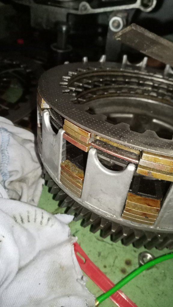

ich hatte damals auch alles gemessen. Alle Teile waren locker im Soll. Trotzdem rutschte die Kupplung.
Wie sieht der Korb aus? Hat der starke Rattermarken? Wenn dort die Beläge "hängen" bleiben können, kann die Kupplung auch rutschen, da das Paket nicht korrekt zusammengedrückt wird.

Müsste ich mir noch anschauen. Von Rattermarken hab ich hier schon öfter gelesen, aber nach was genau und wo muß ich suchen?

Die dickere Kupplungslamelle ist bei CSMNL bei der DR 650 enthalten.
Dünnere Scheibe = weniger Druck auf der Kupplung.
Die stärkere Stahlscheibe habe ich von Wolfgang. War original Suzuki. Ist bei CSMNL nicht enthalten, erhöht aber den Druck in der Kupplung.
Die Beilagscheiben sind M 12: 13 mm innen, 24 mm außen und 2,5 mm dick. Diese erhöhen den Druck spürbar.
Die Rastnasen entstehen am Kupplungskorb, siehe Bild. Sind sie zu stark, bewegen sich die Lamellen nicht so gerne.

Super, nun weiß ich wo ich suchen muss .
Und fallst vorhanden, Angriff mit der Schlüsselfeile und weg damit, also ein bisserl schlichten das ganze? Oder wäre das kontraproduktiv?
Re: Kupplung rutscht im warmen Zustand
Grate mit der Feile entschärfen ist sicherlich gut, wenn die Rattermarken zu arg sind.
