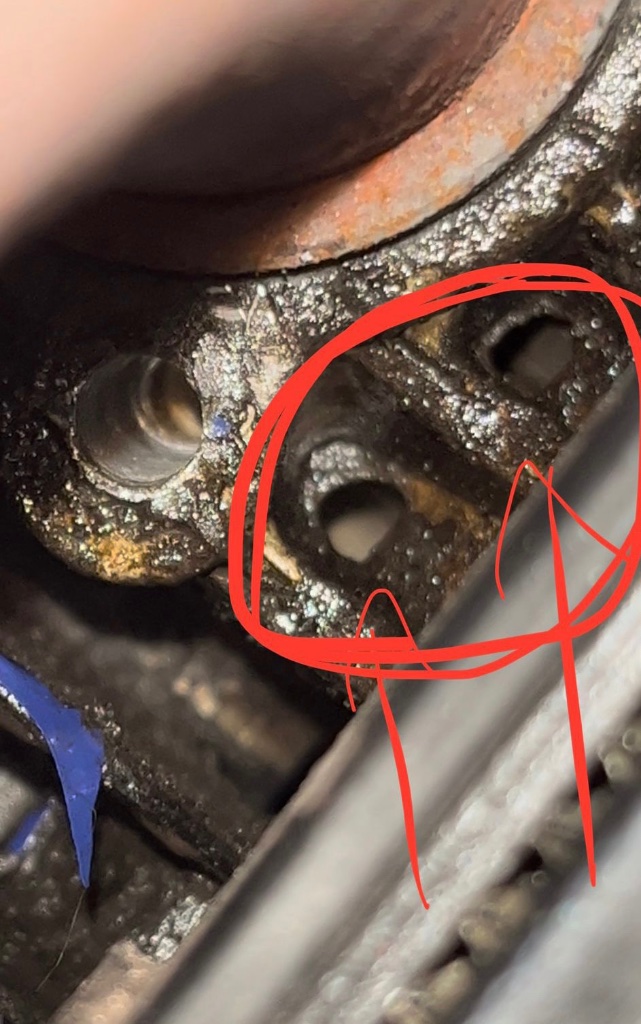

Hello zusammen, bei meiner 89er 600r hab ich letztens die Schrauben vom Krümmer reinschrauben wollen und bin dabei auf diese Löcher gestoßen. Ich kann sie leider nicht zuordnen, vielleicht weiß einer von euch ob die gewollt oder gefährlich sinf :?: :?
Danke schonmal!

Das ist Kühlluftdurchtritt. Ich mach die an jedem Kopf mit Biax und Fräser, oder diversen Feilen so groß und Gussgratfrei, wie der Konstrukteur sich das eigentlich gewünscht hätte. Ich hab das Gefühl dass die Köpfe dadurch kühler bleiben.

Danke für die schnelle Antwort!
Also keine Gefahr? Kann der Motor da raus ölen?

Das Öl kommt von woanders, vermutlich von oben. Ausser es hat jemand durchgebohrt ;-).
Übrigens ist das der Zylinderkopf, nicht der Block.
