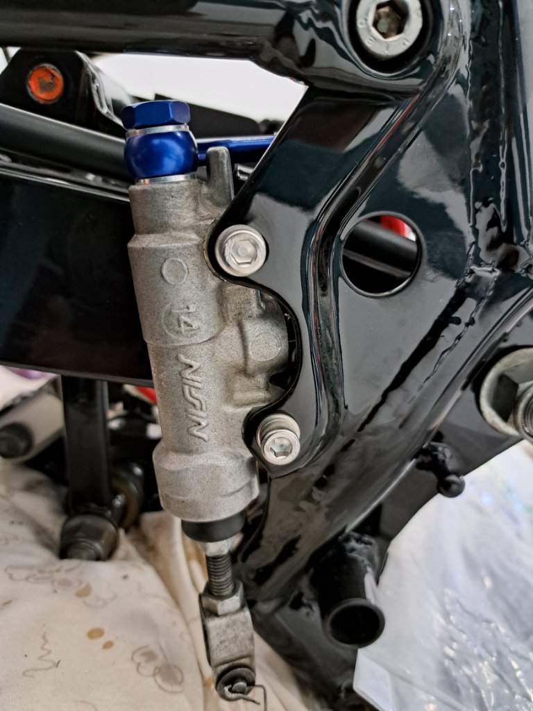

Re: Noch ein Aufbau
Kleinkram.
Heute die Vordere Bremspumpe überholt und die Bremsleitung grob verlegt. Lenker liegt schon bereit. Aber die Riser die ich hatte, passten leider nicht. Neue sind unterwegs.
Beim bestellten Kettensatz bin ich mir noch unsicher. Hab die original Übersetzung bestellt. Vorher hatte ich, noch vom Vorbesitzer, 15-47 drauf. Ritzel und Kettenblatt sehen noch gut aus. Nur die neue Kette ist zu kurz

Re: Noch ein Aufbau
Hey Howard,
meines Wissens nach gehört die Bremsleitung am ende der Schwinge hinter den Metalbügel, als Schutz.
Sehr schön dokumentiert.
Heiko

Re: Noch ein Aufbau
Ja korrekt. Liegtnur grob. Die Halter auf der Schwinge will ich noch neu machen.
Oh man und ich will damit noch ins Gelände
Kam mit der kurzen Übersetzung sehr gut klar. Na mal gucken

Re: Noch ein Aufbau
Hallo Heiko,
gutes Auge, der Bügel ist ohne hin nach oben verbogen.
