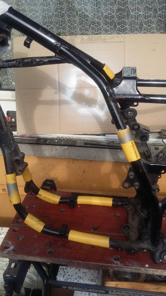

Hi Charly,
hab hier mal ein Foto auf dem zu sehen ist wie ich das mit dem Gartenschlauch meine. Der sollte so dünn wie möglich sein.
Das ist ein SP43b Rahmen
