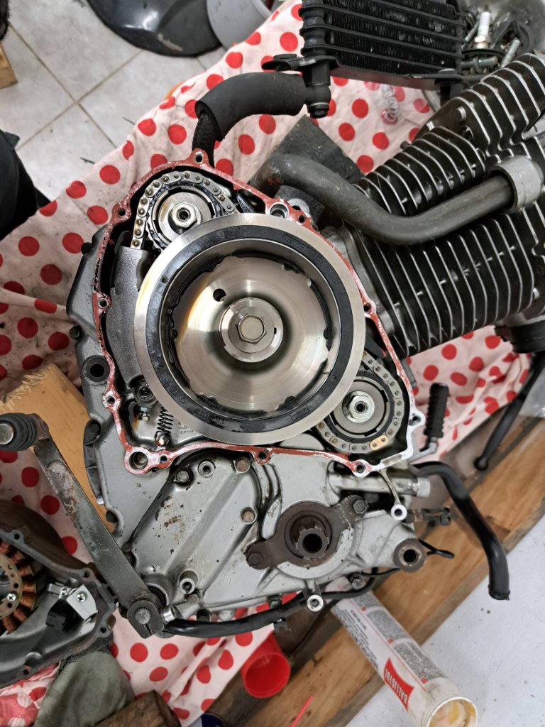

Das Acerbis Ding ist ein Federbeinschutz. Der Originale ist zu kurz. Der von Acerbis schützt, hoffentlich, das Federbein besser.

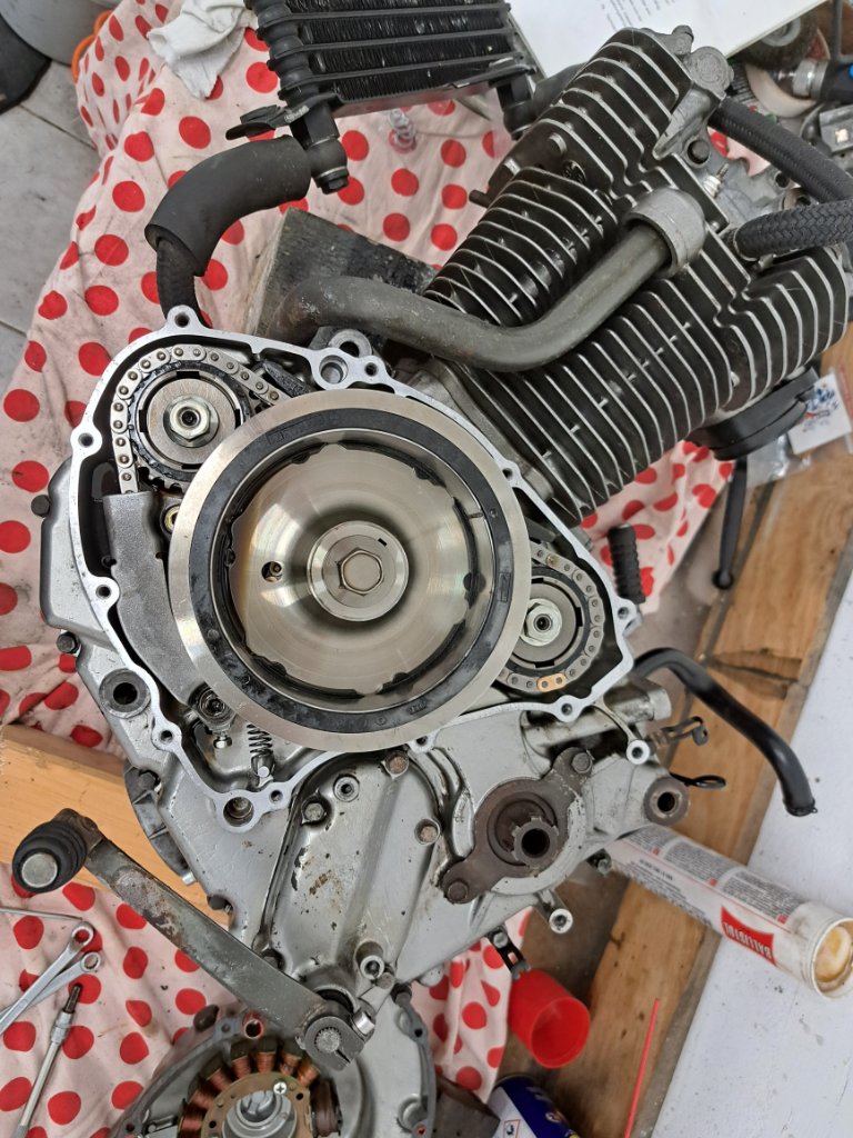

Hab eben mal den Limadeckel ausgemacht: Ausgleichskette muss ich wohl auch spannen. Die hängt ganz schön durch...

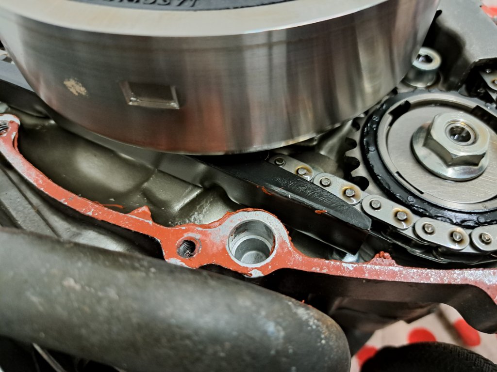

War da jemand mit Dichtmittel am Deckel zugange oder sieht das nur so aus?
- Beiträge: 2307
Re: Noch ein Aufbau
Hi,deFlachser hat geschrieben: ↑25 Feb 2023 11:12 War da jemand mit Dichtmittel am Deckel zugange oder sieht das nur so aus?
man könnte es erahnen, wenn man ganz genau hinschaut.
Nein im Ernst. Das Zeug muss ab, das war viel zu viel, wenn man die Wülste an den Innenseiten sieht. Wenn sich solch eine Wulst löst, verstopft sie früher oder später einen Ölkanal und dann gibts Späne...

Re: Noch ein Aufbau
Wenn dem so ist, verstehe ich das sowieso nicht. Für den Deckel gibt's ne Dichtung. Dann war da wohl jemand mit quick and dirty dran .

..sowas sehe ich auch nicht zum ersten mal... ...hatte das bereits bei 2 defekten Motoren so vorgefunden...tststststsdeFlachser hat geschrieben: ↑25 Feb 2023 13:04 Für den Deckel gibt's ne Dichtung. Dann war da wohl jemand mit quick and dirty dran
...genau! Oder halt, ganz schlau, die immensen Kosten für die erbärmliche Papierdichtung eingespart... um sich z.B. schickere Schuhe leisten zu können...

Keine Ahnung warum die den gesamten Motor damit zugesaut hatten.

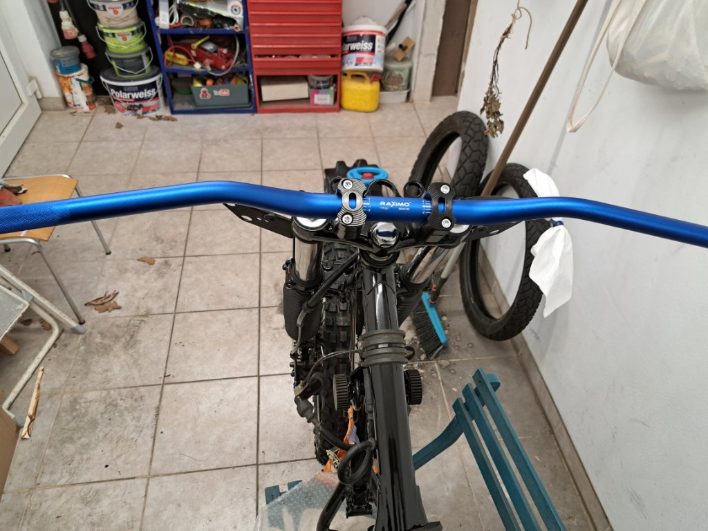

Und die Riser sind endlich angekommen.

Rein aus Interesse Howard, ist die Papierdichtung trocken ?

Re: Noch ein Aufbau
Missverständnisse!
Ich meinte ob die Dichtung vorher geölt wurde.
Hab das vor gefühlt 100 Jahren so gelernt in der Getriebeinstandaetzung und mach das heute noch.
