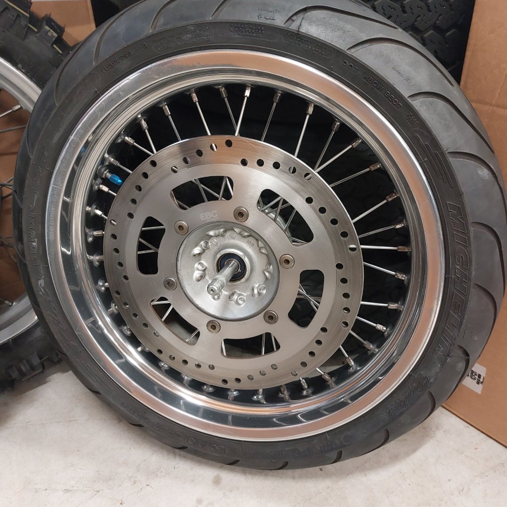

Und hier noch die vordere mit schöner Bremsscheibe :D

Sieht sehr gut aus!
Ich bleibe bei der biegsamen Welle + Polierscheibe, besser als bei dir wird es trotzdem nicht :P
