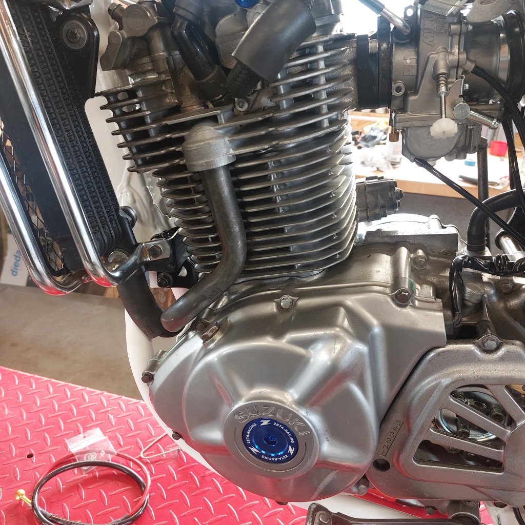

Es geht munter weiter bzw bin ich auf der Zielgeraden.
Nach 2 weiteren Samstagen mit 10h in der Garage und Heute nochmal 4h ist die DR Startklar. Also für die Probefahrt.
Nächste Woche sollen endlich meine Fühlerlehren ankommen. Dann kann ich Ventile einstellen. Zum ersten Mal in meiner langen Schrauberkarriere :oops: .
Bis dahin warte ich auf gutes Wetter um die DR mal Probe zu fahren. Nach so einem Aufbau ist doch immer etwas was klemmt oder nicht richtig so funzt wie man sich das vorstellt!
Deswegen sind noch keine Griffgummis dran, keine Handschützer, der Gabelstabi ist noch lose und die Faltenbälge auch.
Die Elektrik funktioniert. Also bis jetzt hat der Ab- und Anbau des Kabelbaums keine direkten Folgen gehabt.
Muss noch das Federbein richtig einstellen. Statischer und Dynamischer Durchhang passen gefühlt gar nicht!
Ich will dann noch bis Samstag die Sitzbank neu machen. Die Originale passt irgendwie viel besser als die Baugleiche graue wie auf dem Foto. Werde beide auseinander nehmen, den Schaum der grauen auf den originalen Plastikunterbau kleben und dann neues Leder drauf 8)
Ein blauer Bremsscheibenschutz sollte auch noch ankommen.
Fehlt noch ein Bremsleitungshalter an der Schwinge, ist mir bei der Bestellung durchgerutscht und ich frage mich ob ich mir ein Dekor in Rot-Blau machen soll?!
Überhaupt die Frage ob viel oder gar keine Aufkleber?
Und die hinteren Fußrastengummis. Die Stahldinger die dran waren sind eine Optische Zumutung und für Babyfüsschen!
Das einzige was nicht angefasst wurde ist der Motor inklusive Kupplung. Ventile werden eingestellt, Öl mit Filter ist gemacht, Kette gespannt, Seitendeckel neu abgedichtet! Die Kupplung machte einen guten Eindruck! Ja und neue Zündkerzen! Ich hoffe einfach drauf dass dir Zwischenbesitzer den Motor nicht ewig auf auf dem Seitenständer haben laufen lassen und dass Sie mit dem K&N Luftfilter nicht zu viele KM lief. Der Angeschraubte Krümmer war nämlig durchgehend weiss von innen und am Zylinderkopfausgang auch weisser Staub weil viel zu heiss gelaufen :?: :roll: :cry:
Jetzt sitz dort win Edelstahlteil Marke Noname und der DmGPR hat frische Wolle bekommen!
Hat mal wieder Spaß gemacht. War mal wieder viel zu teuer. Ich hoffe die DR zahlt es mir mit vielen KM zurück und ich muss länger nichts reparieren.
Daumen drücken!
Und ja ä, der Frontfender bleibt so :!: Das soll so. 8) Schließlich brauche ich den noch zum Endurieren! Eventuell die Nase einen ticken tiefer :?: :idea:
Bzw wenn jemand einen hat in weiss den ich martilaisch kurz schneiden kann, bitte PN :D
