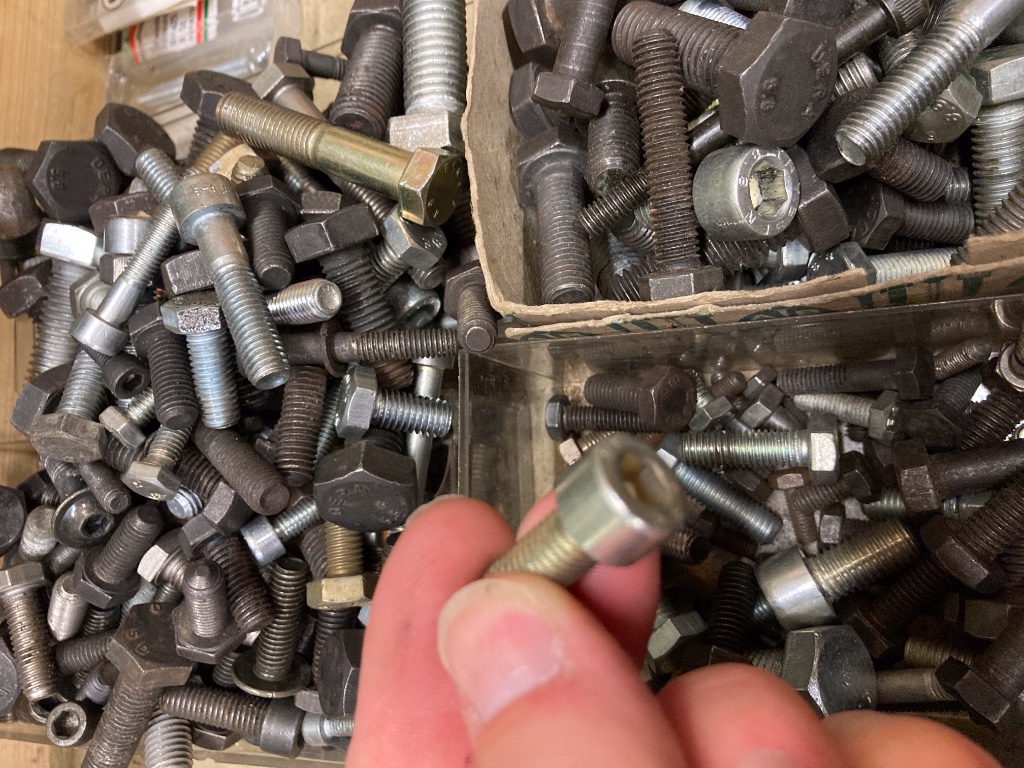

Irgendwie beschleicht mich das Gefühl, dass es mit Marokko im Mai 2023 nichts wird. Einen Tag vor dem (hoffentlich) letzten TÜV Termin sind die Mängel schnell behoben. Eine passende Schraube findet sich im Fundus und ja, mit der Kettenspannung war ich schlampig, da fehlt mir noch etwas Gefühl für die DR.

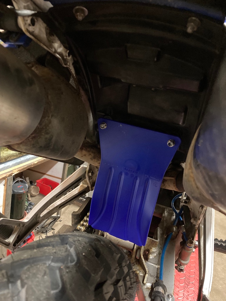

Der Schutz des Federbeins war noch ein Thema:
Hier habe ich mir das System der Tenere 700 angeschaut und abgekupfert, verbaut habe ich ein Acerbis Teil , welches eigentlich für die Montage unter die Umlenkung von unten gedacht ist. Das Material ist sehr steif und widerstandsfähig. Auf den Bildern seht Ihr wie ich das gelöst habe: Ich brauchte Abstand zur Umlenkung bzw. Schwinge und so kamen mir zwei Gummilager aus dem Fundus gerade recht. Der Schmutzabweiser ist jetzt beweglich aber steif genug montiert, damit alles schön selbst bei vollem Einfedern an der Schwinge vorbeigleitet. Klar wird er sich mit der Zeit abnutzen aber er ist erschwinglich und läuft dann halt als Wartungspunkt.

Mich beschäftigt so ein Schutz auch immer mal wieder. Bisher bin ich etwa 120 tkm ohne gefahren. Undicht ist nichts geworden.
Die Stange des Federbeins ist immer blitzblank. Bleibt da überhaupt Schmutz hängen?
Auf der anderen Seite heißt es, das Federbein muss eh nach 2! Jahren gewartet werden (Wilbers) und verliert ständig Stickstoff? Gut schadet nicht. Aber bringt das was?
Eingesaut ist das von allen Seiten, nicht nur von hinten
Und wenn nötig, warum nicht gleich ein Federbeinkondom?
https://www.swt-sports.de/de/federbeins ... ports-logo
Mit Klettverschluss und bei 30 Grad in der Maschine Waschbar.😏

Es geht voran 👍
Schaden kann der Lappen da unten nicht, an der 750er hab ich auch so ein Teil :mrgreen:

Naja, ich denk schon , dass der Dreck auf der Dämpferstange eine Wirkung auf die Dichtungen hat. Und besonders der Saharasand ist nach meiner Erfahrung sehr zerstörerisch. Schaden wird es nicht.

Gute Lösung mit dem Acerbis-Teil. Da unten herrscht ja schon dauernder Beschuss mit Kies und Sand, wenn man auf unbefestigten Straßen unterwegs ist.
