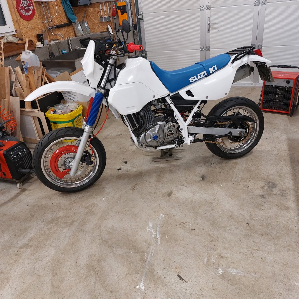

Hier noch eine Liste mit denausgeführten Arbeiten:
- Rahmen, Tank, Rahmenbedingungen, Seitenständer, Gepäckträger, hinter Fußrastenhalter gestrahlt und gepulvert
- Felgen poliert
- Endurofelgen poliert, neu Bereift mit neuen Schläuchen
- Ritzel, Kettenreaktion und Kette neu
- Ölwechsel mit Filter
- Umlenklager neu gefetter oder ersetzt
- Umlenkung und Schwinge farblich retouchiert
- Bremsen vorne und hinten mit Dichtsatz überholt
- Neue Beläge vorne und hinten
- Bremspumpen mit neuem Dichtsatz überholt
- Stahlflexleitung vorne und hinten
- Austauschtacho
- Alle Züge erneuert
- Kurzhubgasgriff
- Flachschieber
- Neuer Luftfilter
- Kühler gerichtet und Chromschutz poliert
- Kühlergitter, Motorhalterungen, Fussrastenund Diverses neu lackiert
- Motor optisch aufbereitet - Messingbürste
- Passcheiben an Fußrasten
- Bremsleitungshalter an der Schwinge neu
- Faltenbälge neu
- Griffe neu
- Sitzbank neu bezogen
- Kabelbauminstandsetzung - neu isoliert und von roter Farbe befreit
- Motorschutz hat der Vorbesitzer poliert
- GPR- Dämpfer Wolle erneuert und Schilchen ausgetauscht und poliert
- Leistungskrümmer poliert
- Jedes angefasste Teil geputzt, von Farbe befreit oder mit richtigen Schrauben ausgestattet!
- Magnetische Ölablassschraube
- Acerbis Plastespiegel mit Gewinde ausgestattet und montiert
- Goldener Tomaselli Lenker gebraucht aufgetrieben
- farbige Ventilkappen
- Einige DR Big Shop Aluteile angebracht

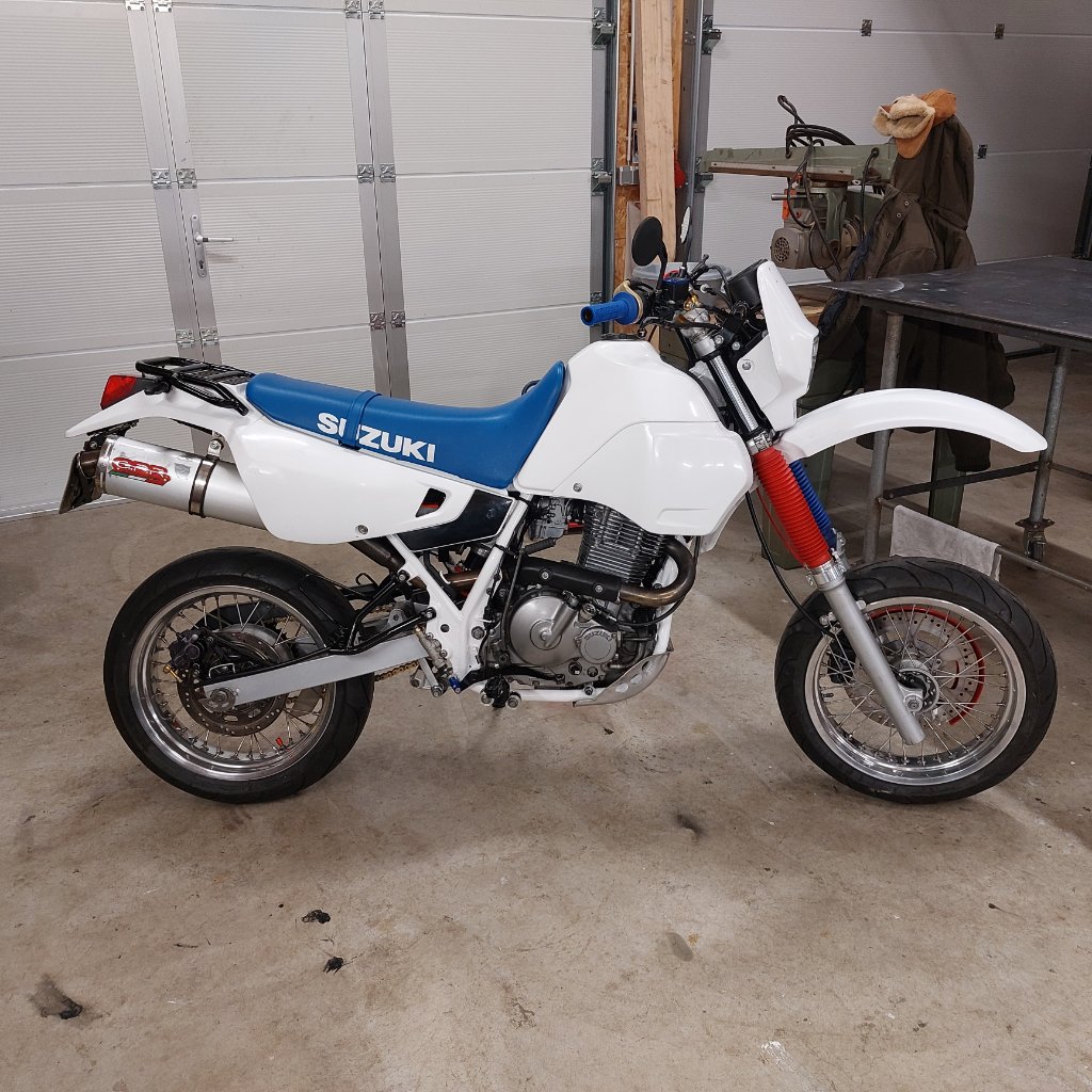

Schöner Umbau, sieht gut aus!
Ein paar Decals oder anderweitige farbliche Akzente auf Tank und Seitendeckel in rot/blau würden das Ganze nicht etwas abrunden.
Z.B. Links einen roten und recht einen blauen DR Aufkleber…
- Beiträge: 482
- Registriert: 13 Mai 2013 16:48
- Wohnort: Vianden
Ich freu mich so aufs Wochenende und die Erste Testfahrt
Leider nicht kompromisslos umgesetzt, die Sache mit dem Rot und dem Blau!
Ich muss die vordere Ventilkappe negativ erwähnen. Die ist, so scheints, nur schwarz statt blau!
Aber sonst.... schaut schon sehr schön aus. Die viele Arbeit hat sich gelohnt.

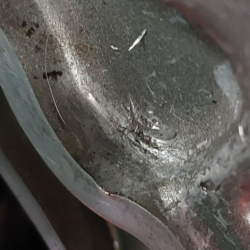

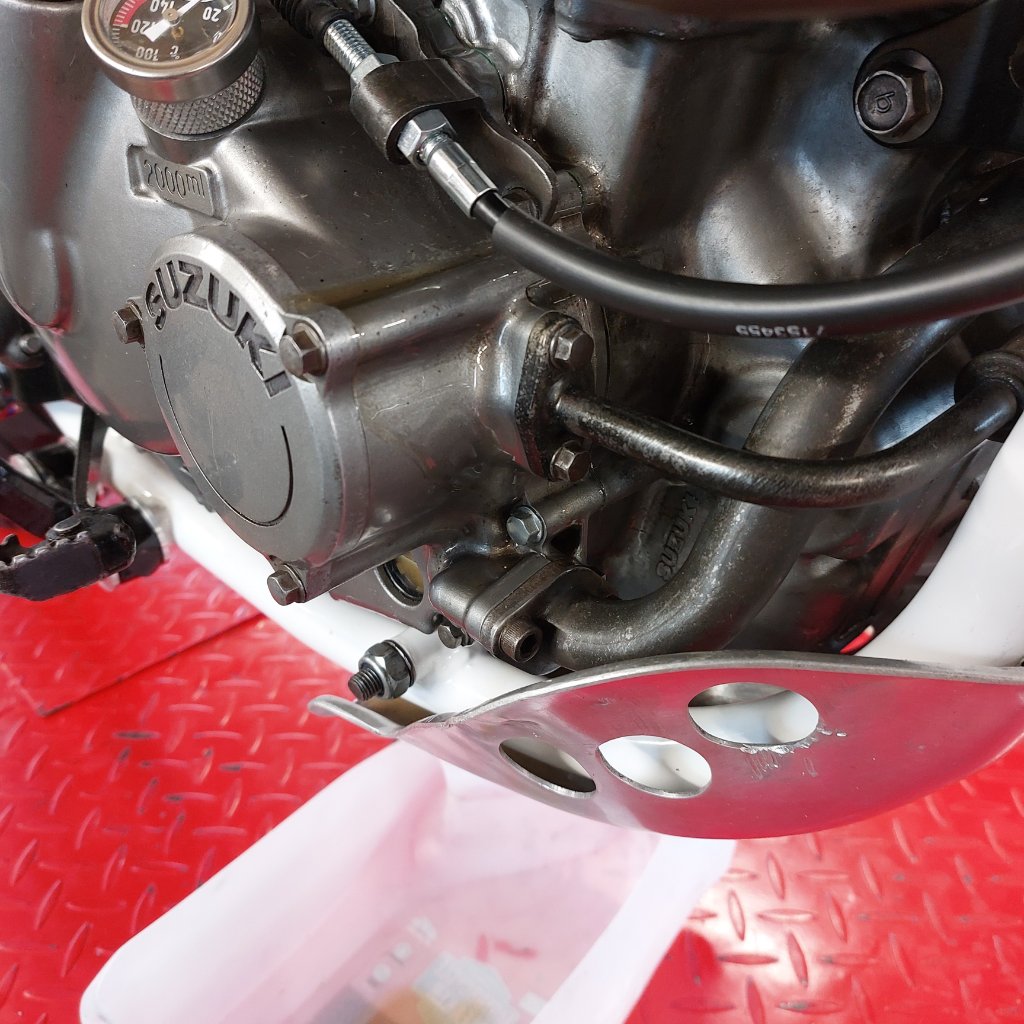

Heute sollte eigentlich nur einstellen angesagt sein.
Aber ich weiss jetzt warum jemand Kaltmetall auf den Seitendeckel geklatscht hat....
Wieso es dort so sifft ist mir aktuell noch unklar.
Ich schraube derweil wieder auseinander.
Nach dem 36. Kick ging Sie auch an. Viel zu viel.
Und wieso ist das Öl so schaumig nach den 30 Sekunden Motorlauf?!
- Beiträge: 482
- Wohnort: Vianden
Ich denke die kleine Nase in Verbindung mit dem zerstörten Gewinde für die Kupplungszughalterung zieht/drückt den Deckel dort weg. Liegt also nicht plan auf...
- Beiträge: 482
- Wohnort: Vianden
So, alles glatt, neue Dichtung.
Sifft weniger aber noch immer.
Spricht etwas gegen 2 Dichtungen wenn de Deckel nicht plan ist?
- Beiträge: 482
- Wohnort: Vianden
Effektiv ist der Seitendeckel so vermurkst dass er nicht mehr annähernd plan abdichten.
Entweder ein neuer Seitendeckel oder aber doppelte Dichtung die ich natürlich nicht hier habe...
Also wird es dieses Wochenende nichts mit Testfahrt
- Beiträge: 5624
Und wenn Du zusätzlich dünn mit Dichtmasse abdichtest? Das würde bestimmt ein bißchen was vom nicht planen Deckel ausgleichen.
Schöner Mist.
Ich täte wenn dann Gehäusedichtmasse nehmen (Dirko o.ä.).
