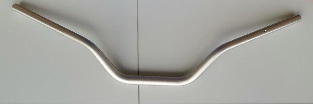

habe hier einen konifizierten Lenker rumliegen. Hat jemand hierfür eine ABE, ein Gutachten oder weiß vielleicht wo ich sowas herbekomme? Für die 650er logisch .

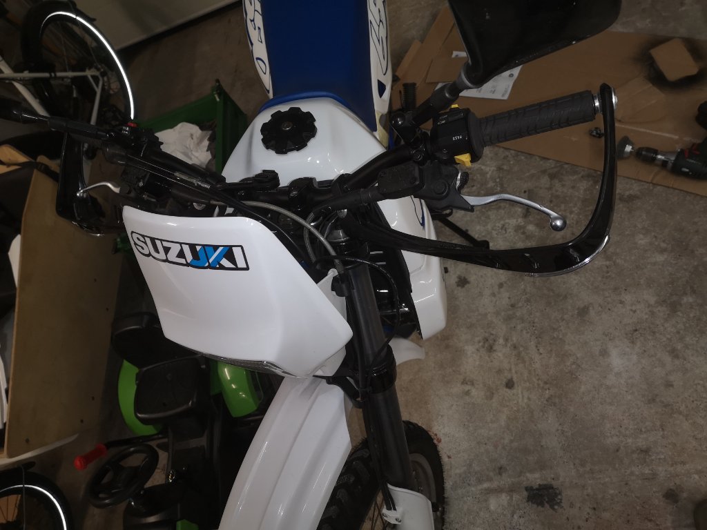

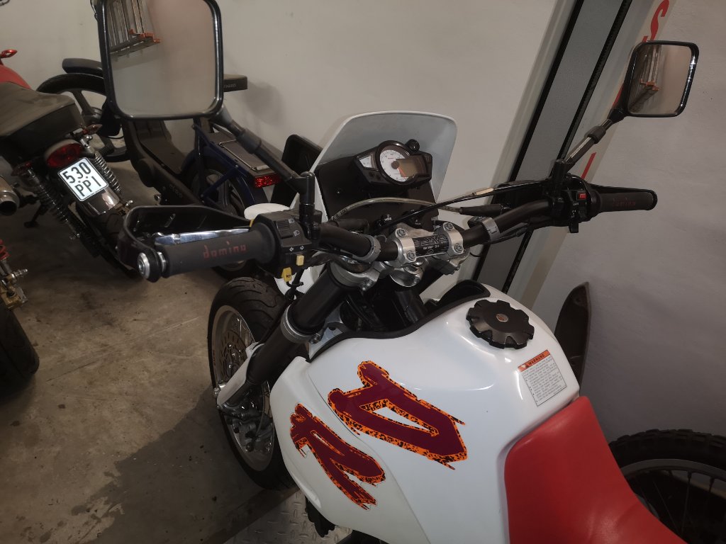

Re: Magura AX2 Lenker
Mahlzeit ,
ich habe an beiden DR 650 sp45 /sp44 jeweils ein Magura Lenker eingebaut.
Leider gibt es für die Magura Lenker keine passende ABE für unsere DR's
In diesem Fall dient die oben verlinkte ABE als Teilegutachten
und kann problemlos eingetragen werden. Mann muss nur einen
TÜV oder Dekra Prüfer finden der Lust hat
Die Lenkerklemmböcke müssen auch durch größere ersetzt werden.

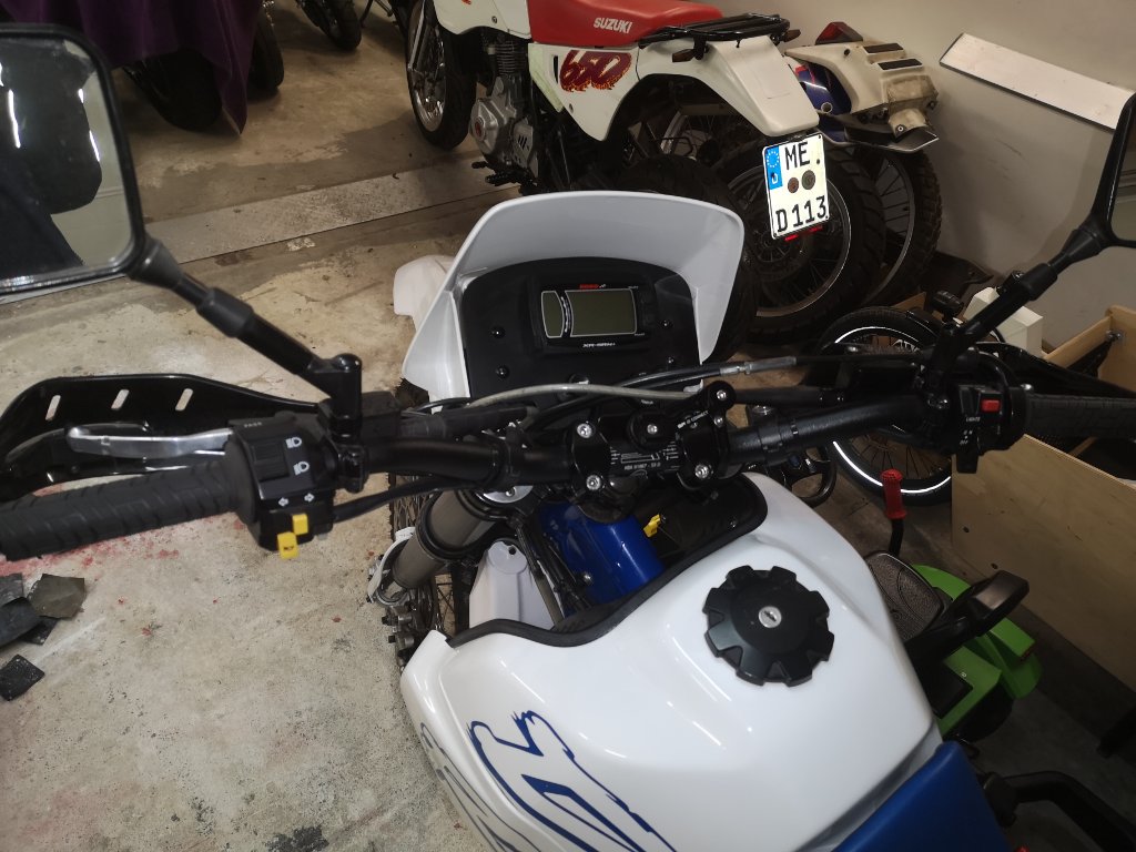

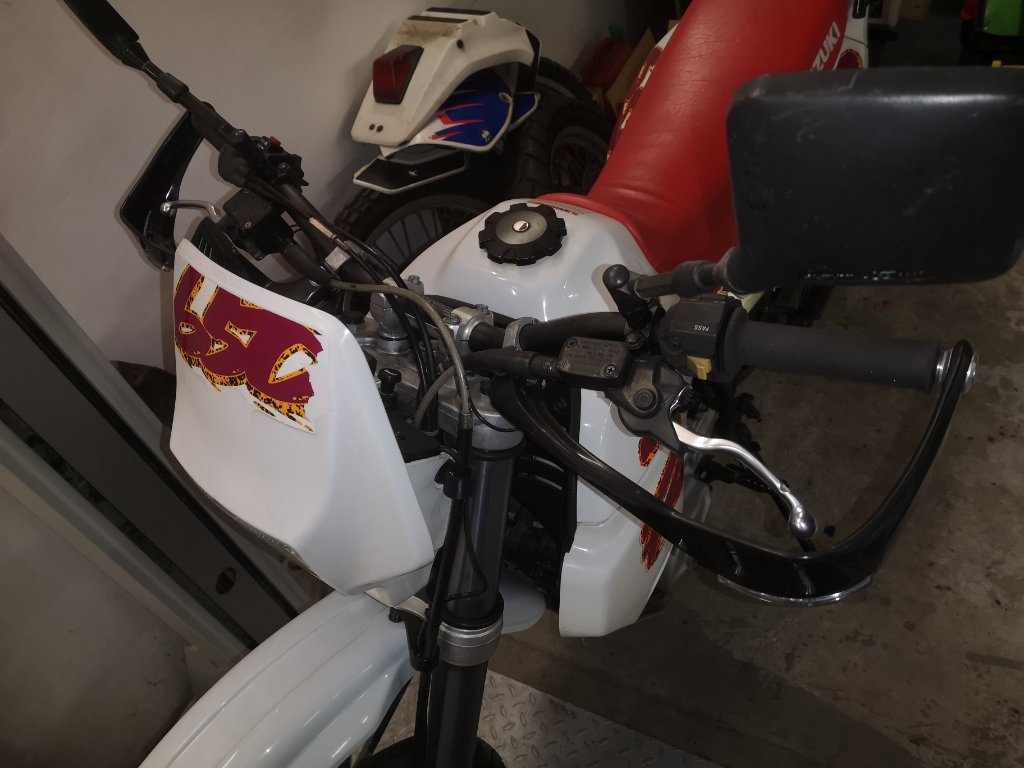

Hier ein paar Bilder

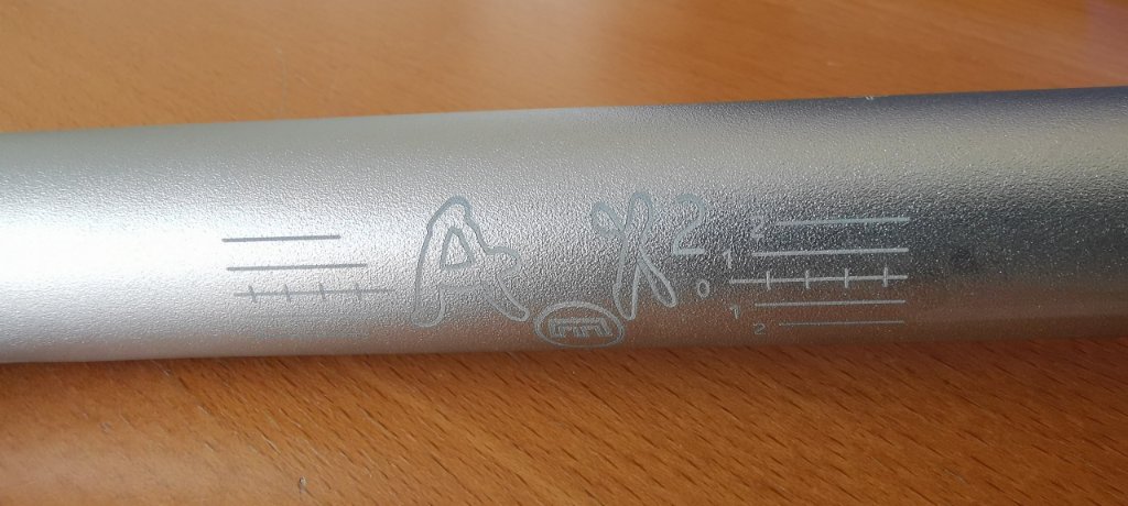

Moin zusammen,
vielen Dank für die Hinweise. Habe mir gerade den Lenker nochmal genauer angeschaut. Kann leider keine KBA-Nummer finden .
Das wars dann wohl vermute ich. Beim Damian sehe ich SX, bei meinem steht AX2 drauf.

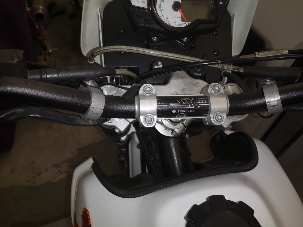

Der wird original an einem Fahrzeug verbaut gewesen sein nicht aus dem Zubehör stammen. Google mal, welches Fahrzeug original mit dem Lenker verbaut war, dann bekommst du den trotzdem eingetragen.
Guck dich mal bei den Reiseenduros um, KTM Adventure, BMW RxxxGs, African Twin, so in der Sparte.
die ersten Magura Lenker waren ohne KBA Nummer und wurden serienmäßig unter anderem bei KTM verbaut.
Die oben verlinkte ABE gilt für alle Magura Lenker AX, SX usw.
Ein Prüfer der Lust hat, trägt den Lenker trotzdem ein.
Ich habe einen Prüfer gefunden der selbst Motorrad fährt und ein SCHRAUBER ist, der Man ist GOLDWERT.
Meine Klemmböcke hatten auch keinerlei Nummern, trotzdem war es kein Problem.
Grüße Damian
Grüße Damian

Der SILBERNE breite Klemmbock ist von einer KTM lc4 640, dieser
Passt nur auf eine White power Gabel.
Die zwei einzelnen schwarzen Klemmböcke sind von Magura die bei KTM verbaut worden sind.
In der oben verlinkten ABE sind auch beide Klemmbock Varianten
beschrieben.
beschrieben.
