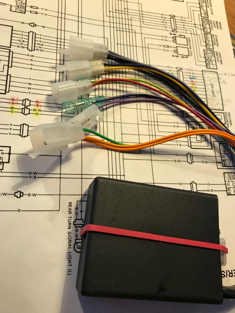

Hat jemand eine genaue Pin Belegung / Zuordnung der 43er CDI?
Die Sparker hat leider andere Kabelfarben als im Schaltplan.

Die Sparker CDI sind von Igni-Tech. Tschechischer Hersteller. Auf deren Seite gibt es entsprechende Dokumentation zu den CDIs.
Bin aktuell noch in Klärung, weil die CDI ein zusätzliches lila Kabel hat, das nicht in der Doku gelistet ist.

Das lila müsste für neutral sein
Hier eine Kicker CDi und eine E-starter
Aber die Belegung ist wie ich sie dir geschickt habe!

yakri hat geschrieben: 31 Mär 2023 10:37 Bin aktuell noch in Klärung, weil die CDI ein zusätzliches lila Kabel hat, das nicht in der Doku gelistet ist.
Spannend. Es sind ja sonst alle relevanten Kabel belegt, wie ich gerade festgestellt habe.
Vielleicht haben die Überlebenswichtige Funktionen wie ein Ausgang für einen Schaltblitz implementiert :D (ist bei der programmierbaren der Fall!).
Edit: Warte mal: du hast doch die programmierbare, oder? Das unter der milchig weißen Abdeckung sieht doch nach dem Anschluss für den Stecker aus... dann bin ich mir sicher, dass es für den Schaltblitz ist.

Hatte eigentlich die normale bestellt. Bekommen hab ich die programmierbare. Wie auch immer, hab von Igni-Tech die Manual als PDF bekommen. Ja, violet ist für einen Schaltblitz.

So, heute die neue CDI angeschlossen. Leider erfolglos. Es kommt nichtmal ein Zündfunke.
Werde morgen nochmal Fehlersuche betreiben.
Es sind jetzt nur SP43 Komponenten verbaut. Stator, pickup, Polrad, CDI, Zündspulen.
Entweder es ist tatsächlich noch was nicht korrekt verkabelt oder der SP41 Kabelbaum spielt mir einen Streich.
