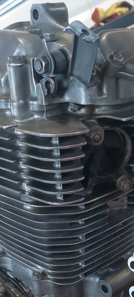

Schau mal unten am Motor den Mechanismus nach. Der Hebel am Lenker ersten nicht rin sondern der Mechanismus am Kopf des Motors rastet ein.
Da ist ne Feder usw....
