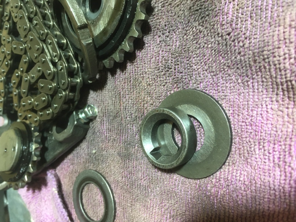

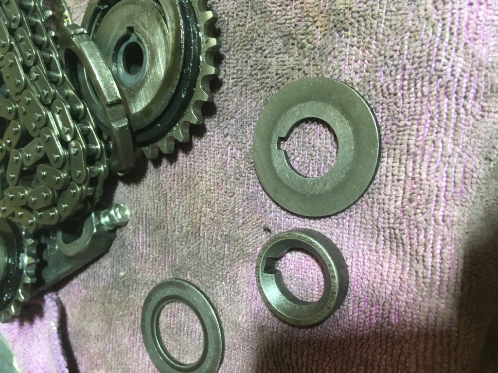

Ich habe angefangen den Motor meiner SP44 zu überholen. Gestern Abend als ich die AGW Kette wieder einziehen wollte kamen bei mir ein paar Unklarheiten auf.
1. Kommt das Abstandstück mit der geraden Fläche nach unten (Bild 1) oder nach oben (Bild 2) auf die Welle.
2. In beiden Einbaulagen sitzt der Keil über der Nut des Abstandstückes und greift somit nicht in dieses. Ist das normal?

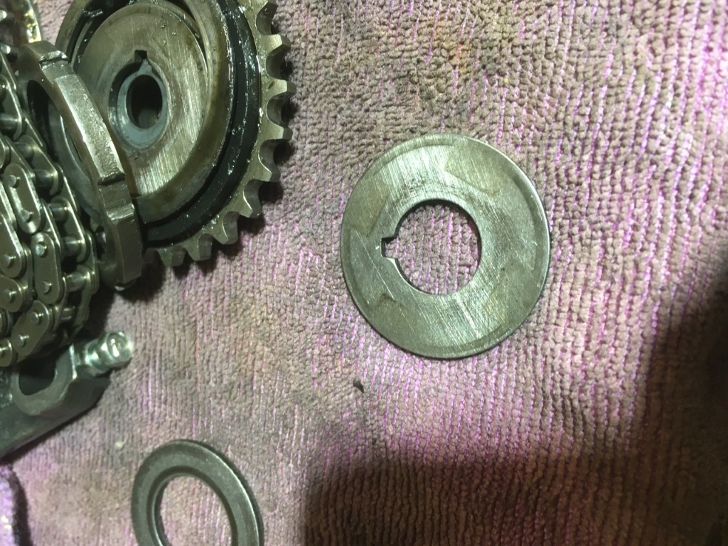

Dann kommt die Unterlegscheibe mit Nut (Bild 3)

Der Keil sollte doch alle Teile mit Nut blockieren, richtig?
Dann müsste das Abstandstück aber höher auf der Welle sitzen da der Keil nicht tiefer kommt...
Denkfehler? Einbaufehler?

Der Keil muss primär das Zahnrad mit der Welle formschlüssig verbinden. Tut er das, und passt die Flucht des Zahnrades mit dem der KW, dann passt alles.
Skeptisch war ich, weil das ich der Meinung war, dass das Zahnrad bündiger mit dem Flasch der Welle abschließt. Aber das kann ich mir auch falsch gemerkt haben…

Ich denke, dass sich das noch schüttelt wenn die Mutter entsprechend angezogen wird. Aber die Reihenfolge habe ich richtig eingehalten?
Dann würde mich nur noch meine erste Frage zur Einbaulage des Abstandstückes interessieren...
Grüße Jason

So wie auf dem oberen Bild ergibt es keinen Sinn, die einzig logische Variante ist die untere.

Bild 1 ist richtig Jason
Die große Fläche Richtung Lagerinnenring

Die Ausgleichswelle hat bei dem Absatz einen Radius. Ich täte mal sagen, dass die Phase der Distanz die Funktion hat sich nicht mit diesem Radius zu verkeilen.
By der Way ist der Lagerring gehärtet und steif, dem passiert nichts. Die Unterlegscheibe ist weder das eine, noch das andere. Ergo ist an dieser Stelle geringe Flächenpressung sinnhafter.

180 Grad Wende Jason. Die Scheibe sagt die Wahrheit :D
