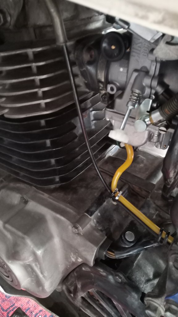

Guten Tag Liebe DR Gemeinde, vor 2 Wochen habe ich mir eine DR 600 von 1988 gekauft mir ist das Schöne stück direkt ins Auge gesprungen. Ich habe ein paar Probleme und bräuchte am besten Tipps
Soweit ich weis ist ein Flachschieber Vergaser verbaut, hat wer Ahnung wo ich ein Dichtungsset her bekommen könnte ?

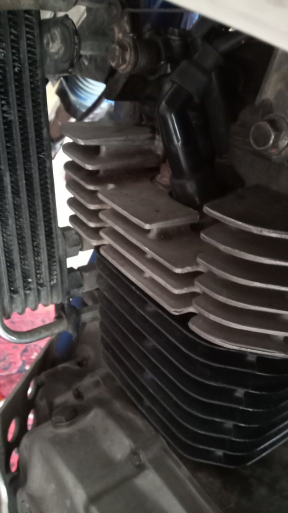

2. Problem da ich neu bin kriege ich das mit dem an kicken nicht so hin zudem hat sie kein Deko Hebel was sehr blöd ist zum üben ich habe mir ein Deko-Zug bestellt weis aber nicht wie er verlegt wird da er sehr kurz aussieht.
Vielen dank für eure antworten
Mit Freundlichen Grüßen Vielhaber

Der Dekozug geht von der rechten Seite des Zylinderkopfhäubchen vor dem Tank quer hinter der Verkleidung zum linken Lenkerende. Bzw. An den Hebel dort.
Evtl. Den Weg etwas variieren.
Als Ungeübter würde ich dir nicht empfehlen nur die Autodeko zum Starten zu verwenden.

Der "kurze" Zug geht vom Kickstarter nach links oben zum Zylinderkopf. Die DR hat 2 Dekozüge.

Der Deko-Zug sollte aber vom Lenker sein hoffe mal das es der richtige ist. Werde die Tage bei der Vergaser Firma nach einem Dichtungsset nachfragen.
