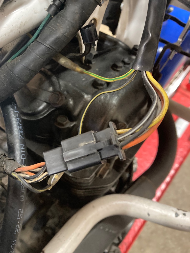

Ich liebe es, wenn ich recht habe. Oder auch nicht. Ich war heute wieder mit der Tenere unterwegs um meine neuen Offroadstiefel zu testen und bin danach in der Werkstatt hängengeblieben. Tatsächlich der Killschalter: Da gibt es ein winziges, dachförmiges Kupferteil, welches die Verbindung des Zündkreises in der On-Stellung herstellt. Dieses existiert nicht mehr, total abgenutzt und zerbröselt. Ein reines Wunder, dass das zu den TÜV Terminen funktioniert hat. Einmal überbrückt und die DR kam auf den ersten Kick.

Haa, das hatte ich die Tage auch in der Hand, und gehofft, das es mir nicht runter fällt, denn dann wäre es garantiert weg gewesen.tobster hat geschrieben: 10 Apr 2023 17:33 Tatsächlich der Killschalter: Da gibt es ein winziges, dachförmiges Kupferteil, welches die Verbindung des Zündkreises in der On-Stellung herstellt.
Bei mir isses allerdings nicht der Killschalter, wäre ja zu einfach
Glückwunsch zum Finden des Übeltäters

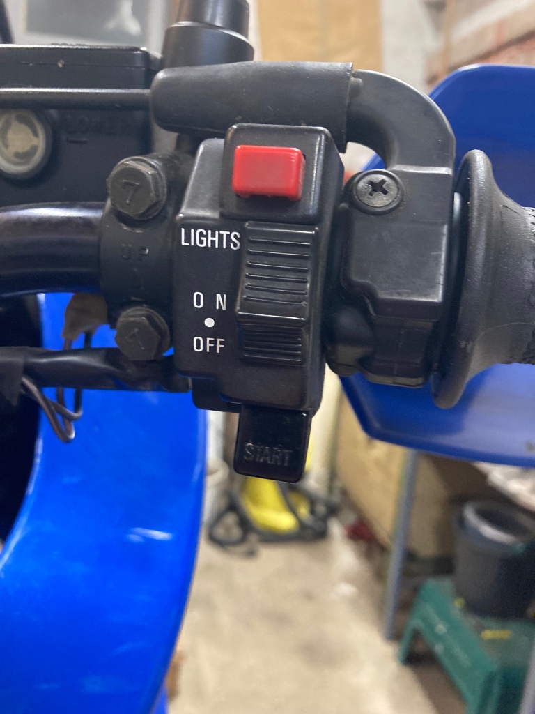

Ich habe zügig und günstig eine Schaltereinheit ergattert. Wie Ihr seht mit Startknopf. Einmal gedrückt und die SP42B springt sofort an

Schön zu hören, so ein Schalter, oder wars der Glaube, versetzt Bergetobster hat geschrieben: 20 Apr 2023 18:44 Einmal gedrückt und die SP42B springt sofort an

Der Plan ist die Innereien des Killschalters auf den alten umzubauen oder aber im Zweifel die Verkabelung umzustricken. Lustigerweise geht mit dem Startknopf das Abblendlicht an. Klaro das passt so nicht, wird aber passend gemacht. Vielleicht ist der nutzlose Startknopf ja auch gut um im Zweifel den ADAC zu veräppeln (springt nicht mehr an, bring mich nach Hause).

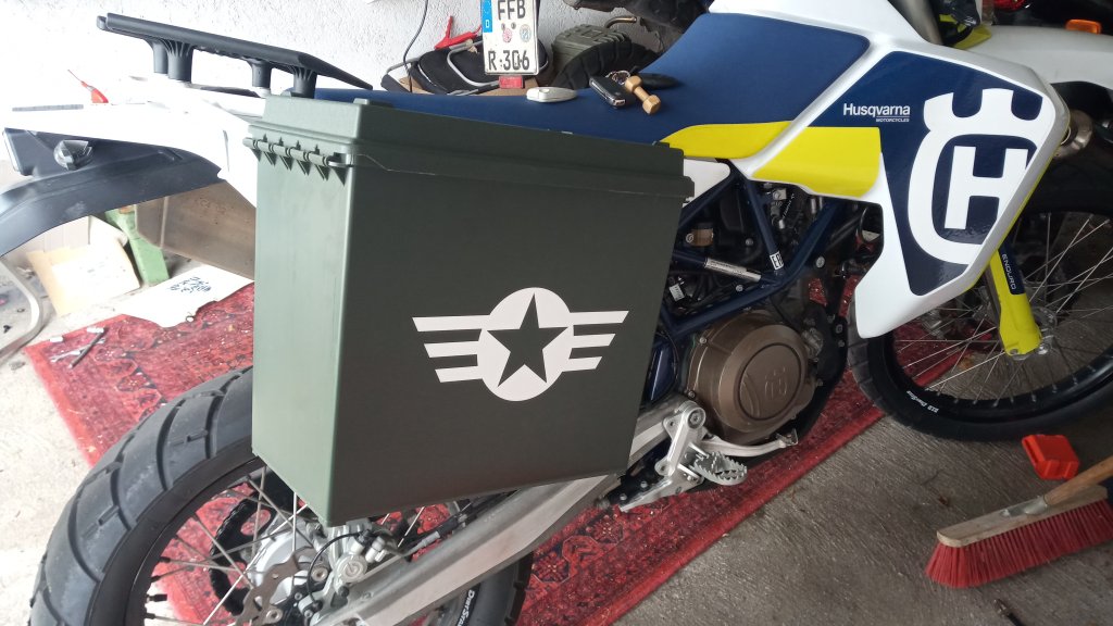

das sieht ganz interessant aus. wie hast du die befestigt?

Die sind an 3 Punkten mit Sternschrauben von innen angeschraubt

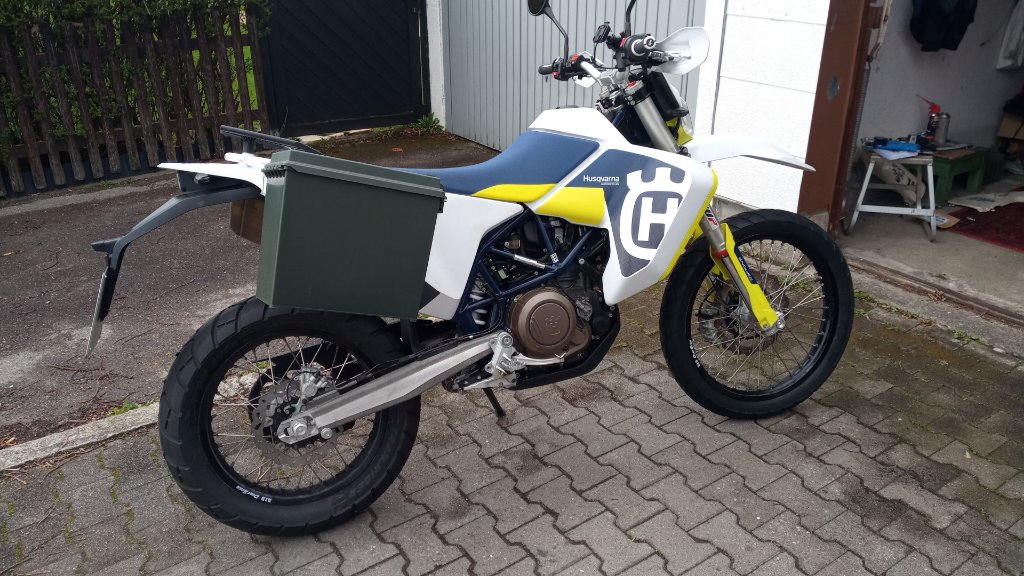

Moin Franz,
Einfach Mun-Kisten zu nehmen, hatte ich auch schon überlegt. Aber was wiegt denn so ne Kiste bei welchem Fassungsvermögen? Also ohne Dir da oben drauf meine ich jetzt
. Das die stabil sind, daran zweifle ich nicht. Haste direkt den Montageständer dabei
Und wie ich sehe, hat die DR jetzt den H-Style, ich mein wie BMW z. B., da gibt's doch den M-Style. Jedenfalls echt krasser Umbau

Wie fährt sich das im Gelände?
Schwere Kisten, ganz hinten und weit oben...
Das kann mir irgendwie nicht vorstellen....
Ich sehe gerade: Es sind ja Straßenreifen drauf.

Daher nun die Husqvarna 701 LR. 75 PS 157 kg, 25 Liter Tank. 500 km Reichweite.
Die Munitionskisten sind aus Plastik, wiegen 1,2 KG und haben etwa 20 Liter Inhalt. Kostenpunkt 35 EUR eine. Ich teste die, weil sie so leicht sind. In Blech wiegen sie 4,6 kg bei geringerem Volumen. Ein Alukoffer wiegt über 5 kg.
