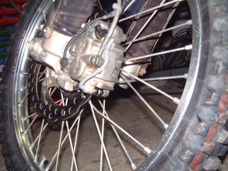

ich setze sowas gerne per zusätzliche Bohrung / Gewinde in die Bremsankerplatte
hier ein Beispiel mit zwei Reed Schalter mit M8er Aussengewinde auf einen Magnet in der Bremsscheibe
