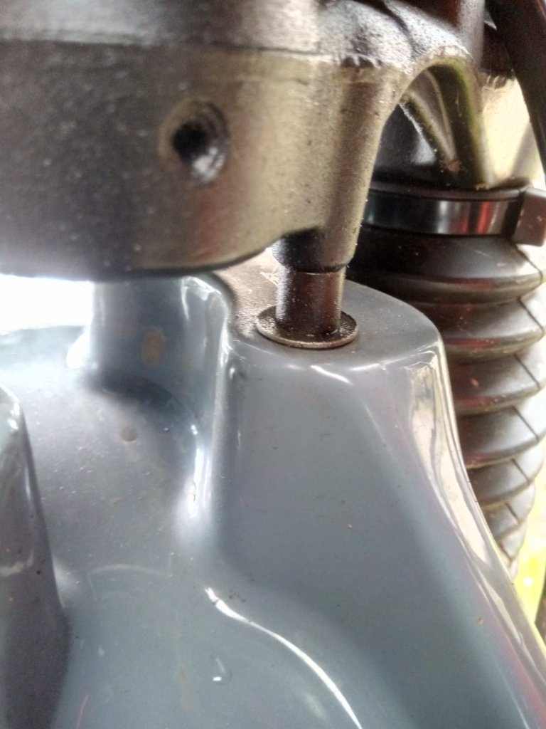

Ich sehe da keinen Splint. Sieht mir einfach nur reingepresst aus.

Das ist ne Stauchung im Bereich der unteren Gabelbrücke. Ziemlich sicher Unfallschaden. Aber ich hatte zum Glück mal vor einiger Zeit ein Schlachpaket gekauft, da ist noch ne Gabel dabei. Da kann ich dann auch aus zweien eine machen.deFlachser hat geschrieben: ↑20 Mai 2023 18:45 Wenn ich das auf dem Bild richtig sehe, dann sind da Macken/Vertiefungen im Tauchrohr. Ist da auch ne Delle, oder scheint das nur so?

... zumindest ist es bei meiner 41er so: ... gerade fix fotografiert....
Re: "Alzira" - Eine SP44 Zerlegen & Neuaufbauen
Ich habe mal vor ein paar Jahren das Gabeljoch einer SP 44 oder 42 in eine andere Gabelbrücke eingebaut. Da war es mit Schweißnähten gesichert.
Bin grad nochmal in mich gegangen und muss feststellen ich habe Quatsch erzählt. Das Gabeljoch der Aprilia welches ich ausgepresst habe war mit Schweißnähten gesichert, das der DR war nur eingeschrumpft und auch mit Splint gesichert.
