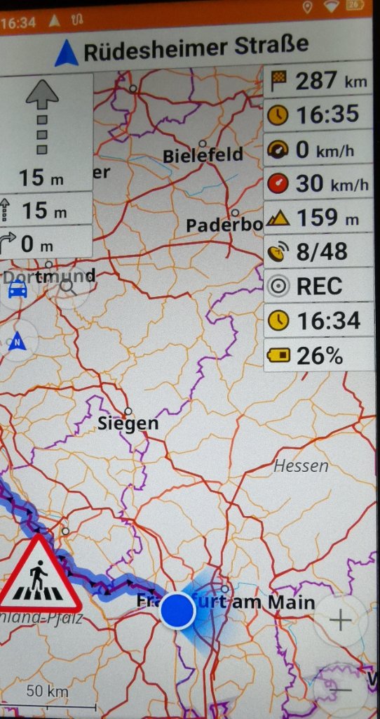

So, werde langsam ein bißchen schlauer. Warum mir das Handy unter der Osmand App bei z.B. files und tracks anzeigt, das diese Ordner leer sind, ist mir allerdings ein Rätsel :? . Habe das nun nochmal direkt auf dem internen Speicher installiert.
Ne Route von Kurviger zu importieren klappt auch. Als Bsp. ist hier die Strecke zum Treffen im Screenshot. Habe das mehrmals neu gestartet, immer das Gleiche. Findet den Fehler :mrgreen: .
Bilderrätsel ;)
Bilderrätsel ;)
Hat das schon mal jemand gehabt?

Bielefeld, die Stadt, die es nicht gibt?

Heiko, setzen 6. Das isses nicht :wink:.
