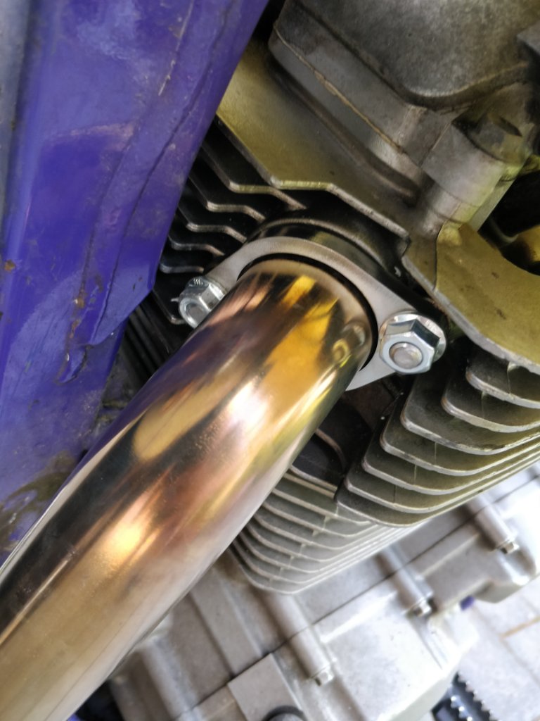

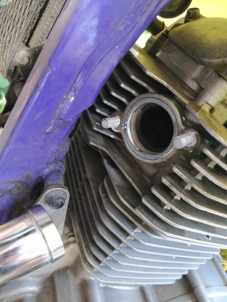

Vielleicht interessiert es jemanden, vielleicht nicht.
Da ich einen neuen Krümmer verbauen wollte, hat es mich die letzten Wochen immer vor dem Abbau des alten gegruselt. Keine Lust da was abzureißen.
Habe dann ein paar Posts gelesen und bin auf den Tip von Aynchel eingegangen und eine Gewindestange m8 und zwei Muttern besorgt. 8.8 und verzinkt.
Die Krümmerschrauben habe ich 3 Tage lang täglich mit Rostlöser eingeweicht. (Gute Idee Flachser) Heute dann noch ein bisschen WD40 (ja, eher unnötig). Dann kam der große Moment und die Schrauben gingen gefühlt butterweich raus.
Passende Bolzen geflext und mit Keramikpaste eingesetzt, Muttern gekontert und festgezogen. Neue Krümmerdichtung rein.
Alles angebaut und die neuen Muttern mit glaube 24NM festgezogen.
Noch ein paar Bilder im Anhang. Keine Angst vorm Umbau...aber weicht die Scheiße lange genug ein (hatte aber auch nicht sooo starken Rost
Grüße Moritz

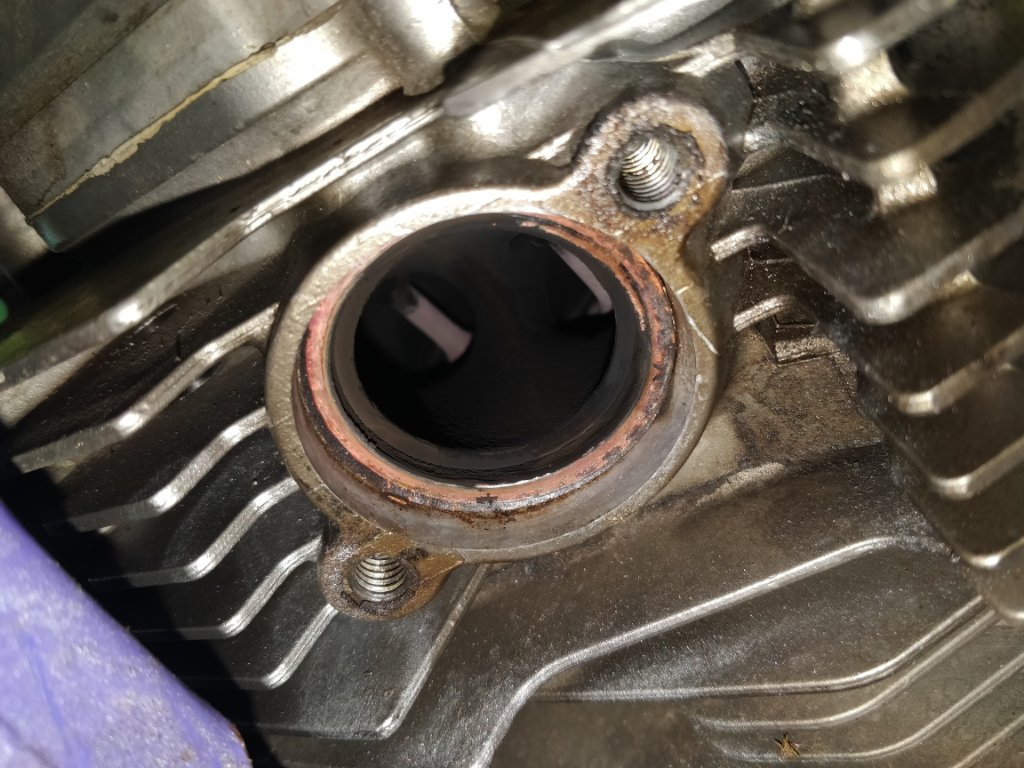

bei meinem Töff war die obere Krümmmer-Schraube abgebrochen.
Habe dann die Schraube mit dem Dremel abgeflext und mit einem neuen Bohrer ein neues Loch gebohrt.
Dann ein neues Gewinde geschnitten.
Bei unteren Gewindeloch habe ich nun auch ein Stehbolzen. Beim neuen Gewindeloch oben ging's nicht, da der Winkel nicht mehr stimmt.... aber mit der normalen Schraube geht's.
Vorher natürlich mit Never Seez geschmiert.

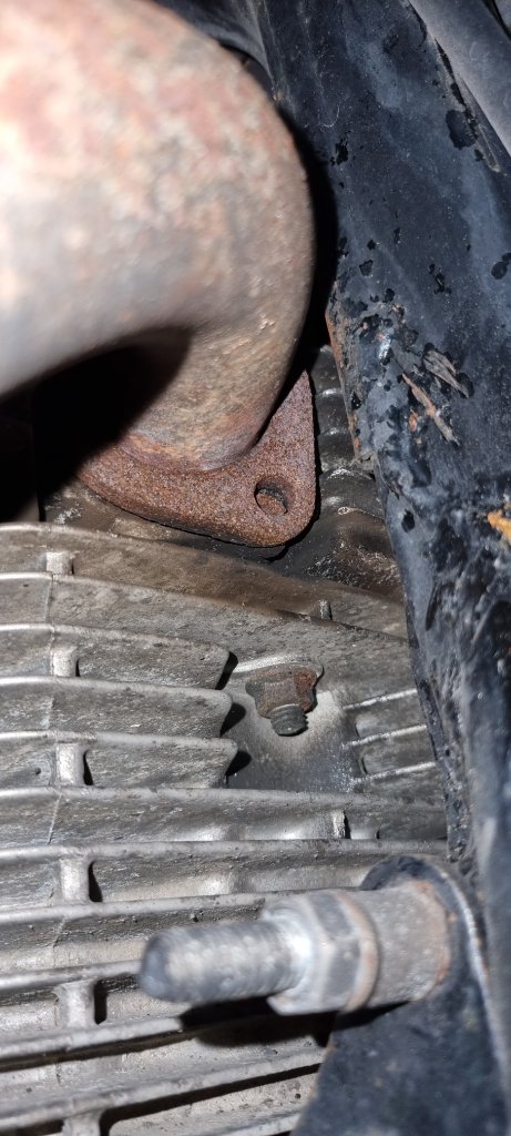

Ich reihe mich mal mit ein. Hab's beim Kauf nicht gesehen. Und der Verkäufer hatte es bestimmt nur vergessen.
Das wird nichts ohne den Kopf abzubauen oder?
Re: Krümmerschraube abgerissen
Im eingebauten Zustand und Handbohrmaschine schwierig, das verläuft eigentlich immer!
Besser den Motor ausbauen und dann zwischen die Beine klemmen!

Wie ich das auf dem Bild sehe, kommst Du da schon wegen dem Rahmenrohr gar nicht dran. Vom Weglaufen des Bohrers mal ganz abgesehen.
Scheint auch ziemlich bündig abgerissen zu sein. Oder ist da noch ein kleiner Rest zum Anpacken? Ich hatte mal ne abgerissene Schraube vom Ansaugstutzen mit einer Gripzange rausdrehen können. Da stand noch, nach dem Ausbohren des vermurksten Schraubenkopfes, ein halber Zentimeter raus. Auf alle Fälle vorher mit WD 40 oder so gut einjauchen.

+1 Was Stefan und Hasi schreiben.
Und wenn nichts mehr zum greifen da sein sollte, könnte evtl eine vorsichtige mittige Bohrung mit zb 3,5mm in Verbindung mit einem linksdreher helfen. Aber denk dran, m8 hat nur 6,5mm kerndurchmesser, dann hättest du ca 1,5 Wandung was schon knapp ist um es mit dem linksdreher nicht auszudehnen.. Aber zuerst Wärme und auch kriechöl.
Für eine Mutter anschweißen scheint es zu kurz.
Zum flacheisen dran schweißen ist es zu kurz und dann schmilzt frisst sich das alu ruckzuck.
Lass dir zeit und mit Geduld auch wenn es mehrere tage in kriechöl gebadet werden muss....

schraub als erstes mal den krümmer ganz ab, dann siehst du wenigstens wie die bolzen aussieht....
sollte noch überstand dasein, nehm ne mutter zentrisch draufhalten und dann mit schnellen elektrodenkontakten die mutter in der mitte aufschweißen....
dann aber abkühlen lassen und vorsichtig mit dem schlüßel drehversuche machen....

Mit Linksausdrehern habe ich schlechte Erfahrung gemacht. Die sind konisch, und je weiter Du sie eindrehst, desto mehr drücken die nach außen. Und dann, zack und ab. Und da die Teile gehärtet sind, hast Du jetzt erst richtig Freude.
Es gibt allerdings auch Linksbohrer. Denen würde ich den Vorzug geben. Wenn alles gut eingeweicht ist, und dieser Bohrer dann ein wenig hakt, kommt unter Umständen der ganze Rest mit raus. Abreisen darf der natürlich auch nicht, sonst, siehe oben.

kleines loch bohren und fürs loch zu großen torx-bit einschlagen. so bin ich schon oft ans ziel gekommen bei solchen problemen. vorher vielleicht den krümmer samt flanschplatte noch da lassen, wo sie sind und mit 6mm sanft ansenken den gerissenen bolzen. der flansch dient mit seiner bohrung dann als zentrierung. danach alles abmontieren und erstmal mit 2-3mm loch starten.
Ich glaube wir meinen eh alle das gleiche...
Am besten wäre es geht einfach mit einweichen und Zange.
Wenn das nicht geht wäre als nächstes wenigstens gut wenn man eine Mutter von innen schnell schweißen könnte.
Aber auch da vorher einweichen, weil nachher ist die Mutter davor.
Wenn das beides nicht gehen sollte wirds heikler.
Ausbohren ohne verlaufen am Moped niemals. Weil ohne spannmöglichkeiten von Werkstück und Maschine die bohrungen ziemlich sicher verlaufen.
Also wenn du nicht ausbauen willst kannst du vorsichtig klein und mittig bohren und entweder torx oder linksbohrer, ich hab auch schon einiges mit linksdreher machen können. Gefühl und Geduld sind wichtig, gescheites Werkzeug auch.

Die Schrauben an der DR, egal welches Baujahr, sind nicht weicher als die hiesigen wie viele denken.Gelöschter User hat geschrieben: 11 Okt 2023 13:31 Und mit der schneidest du deinen eigenen "torx" in die weichen japanischen Schrauben.
Das Problem ist nur das an den Mopeten aus Japan das JIS Schraubensystem verwendet wird, das leider nur eine Ähnlichkeit mit ISO oder DIN hat.
Die Form der Bits und Nüsse ist minimal anders, eben passend zu deren Schrauben.
"Unsere" hingegen passen da nicht optimal rein, auch wenn es sich oft so anfühlt, deshalb drehen zB die Kreuzschlitz sehr oft rund.
Nimmt man deren System, die es natürlich auch hier zu kaufen gibt, wird das nahezu nie passieren.
Nur so als Anmerkung...
Zum Krümmer:
Ich würde den Motor ausbauen, egal ob das gebohrt oder mit einer Mutter geschweißt werden soll.
Es ist mit Platz einfach besser zu händeln, vorprogramierte Fehler kann man so wenigstens minimieren.
