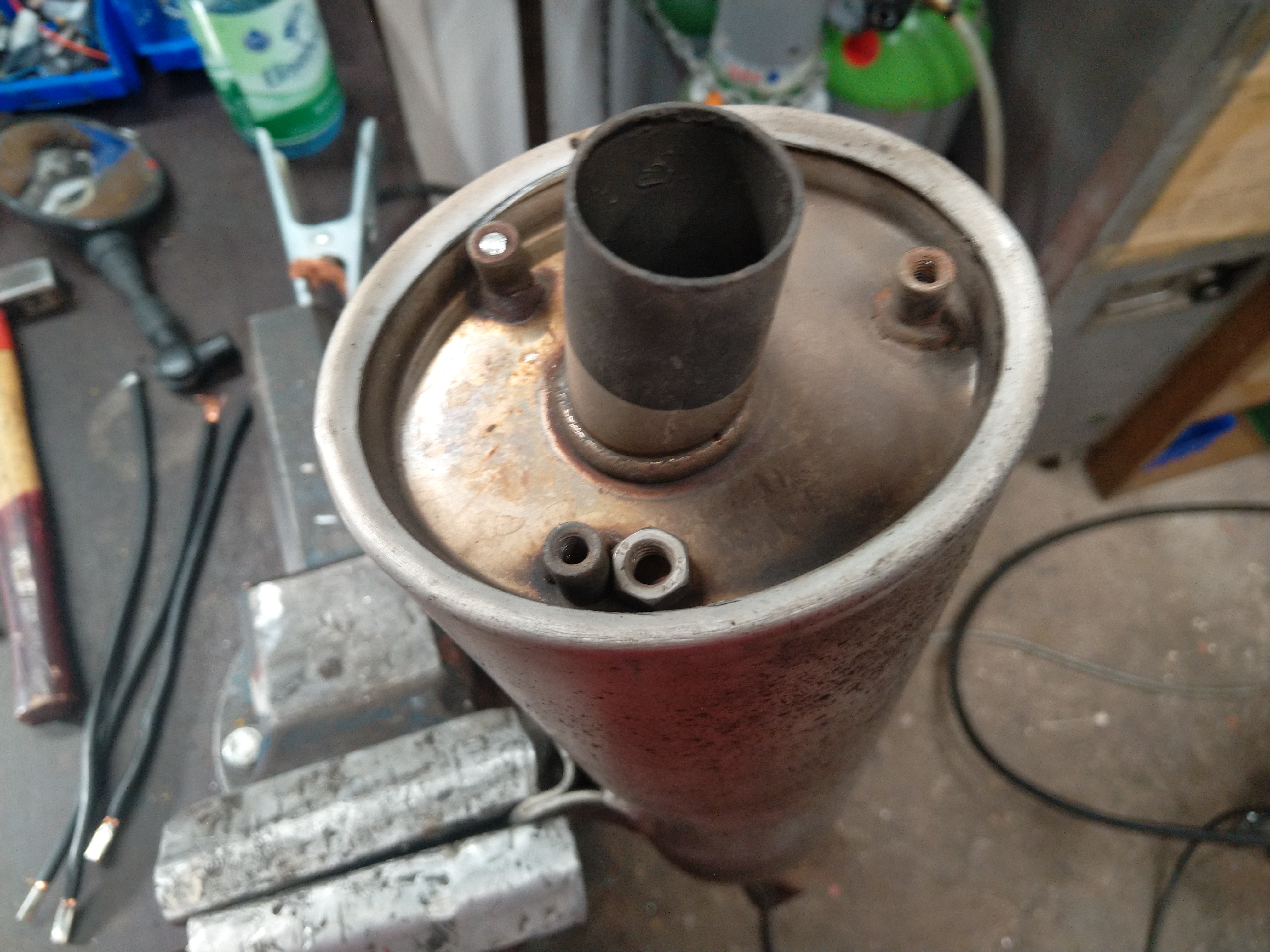

moin
Mutter aufschweißen hatte ich die Tage mal wieder
M6 Schraube bündig abgerissen
6er Mutter mit MIG drauf geschweißt
der Stummel ging gut raus
