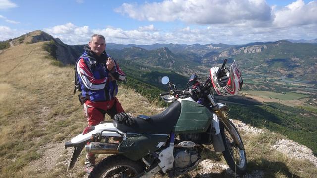

moin
die hier ist selbst ausgepolstert
zum Enduro fahren sehr gut
auf 5000km Langstrecke durch Schottland eine Folterbank
meine 11erGS ist zwar bequemer, aber ich würde trotzdem wieder die 650er nehmen
