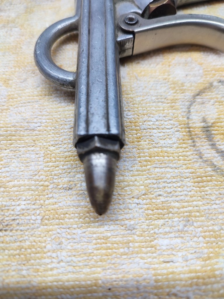

ein kleiner tip dazu...ich hab die luftdüse vorne an der pistole aus der pistole rausgedreht, in die ständerbohrmachine eingespannt und mit einer mittelgroben feile konisch zugefeilt....die spitze passt als kegel dann in die bohrungen....Druckluftpistole probiert, die vorne rohrförmig ist
bei 100-200 bar (je nach zustand, die flasche ist meist nicht mehr jungfräulich 200) ist es nicht mehr ganz von nöten das es 100% dicht ist...

Re: DR 650 SE springt nicht an (mal wieder)
so sieht meine pistole aus...
und am vergaser gehts dann so....zur not nen lappen zwischenlegen
