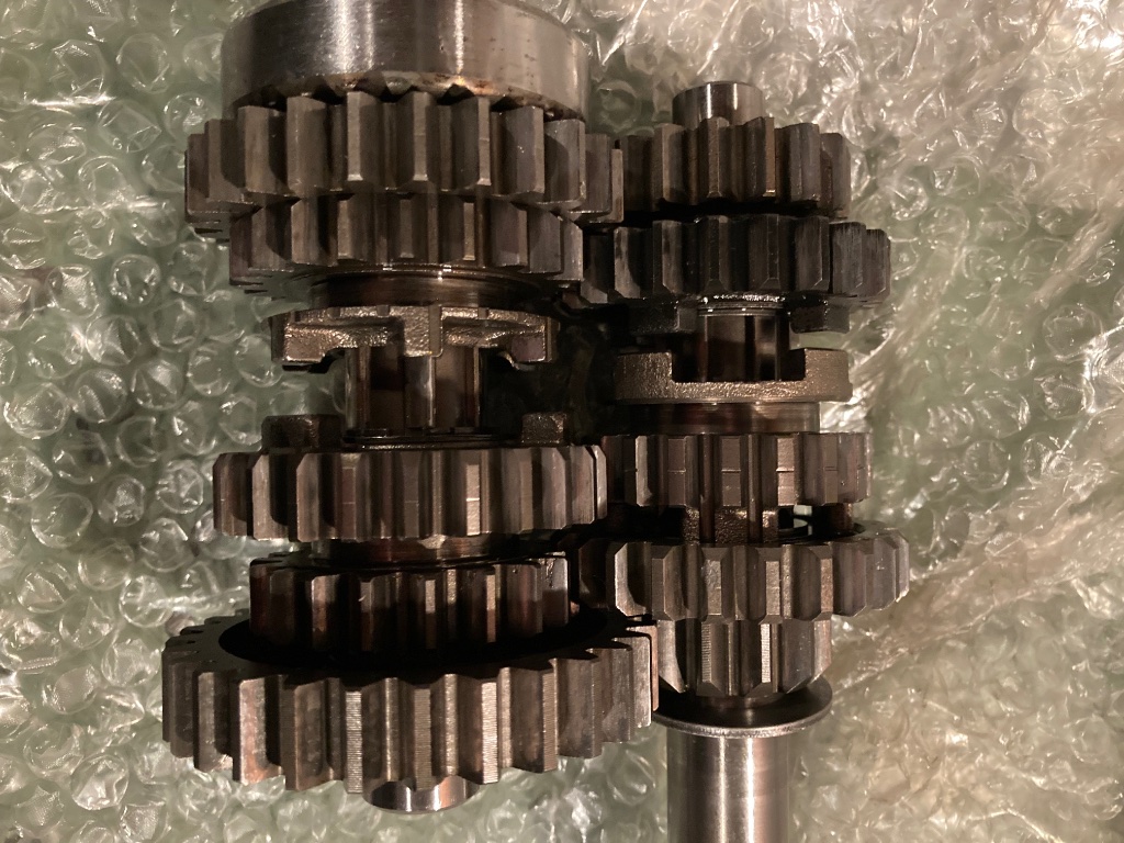

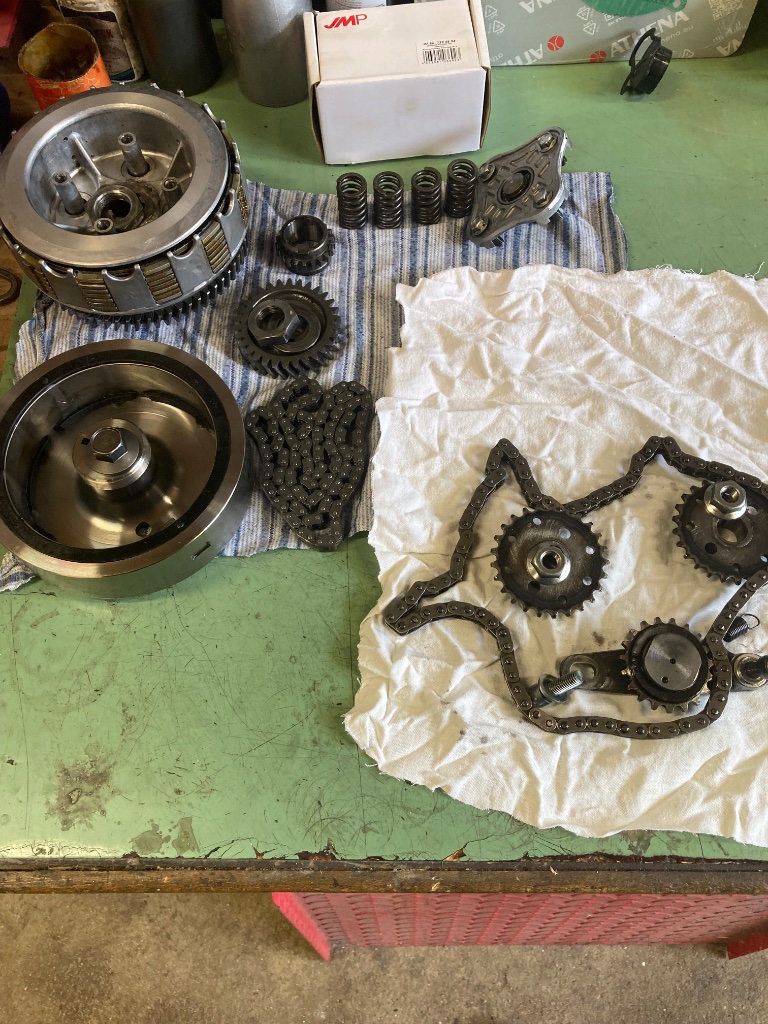

Dank eines unfassbar großzügigen Foristen kam heute ein brauchbares Getriebe bei mir an, also wieder ran an den Motor.

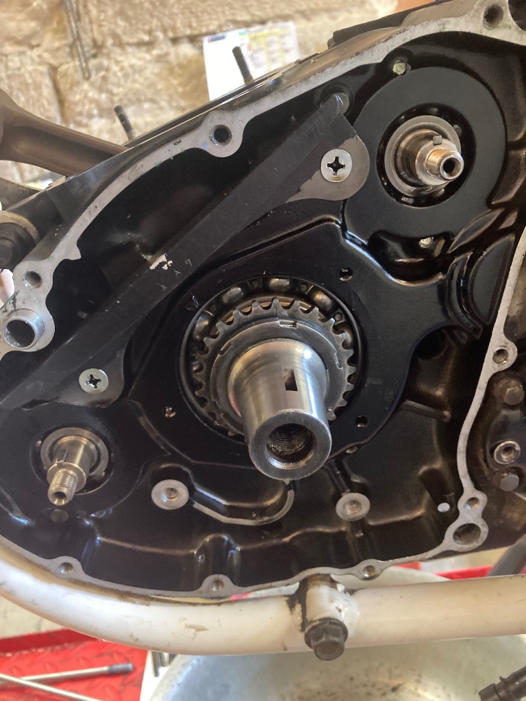

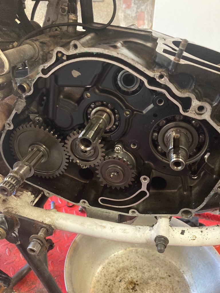

Es haben ein paar Teile den Rumpf verlassen und jetzt steck ich an der Nutmutter fest.
Hat da jemand eine Größenangabe oder gar Bezugsquelle dazu? Könnte JMP sowas haben?

Ja, den Schlüssel mein ich.
Hab schon viel gesucht, sieht wirklich schlecht aus. Ich werde nochmal versuchen die Mutter mittels Hammerschlag zu öffnen, was ich aber schon ziemlich bescheiden finde.

Das Öffnen mit dem Durchschlag und Hammer ist nicht das Problem. Oftmals sind die sowieso nicht richtig angezogen. Das Problem stellt sich beim Anziehen, mit dem richtigen Drehmoment. Ich kenne Deine Möglichkeiten und Fertigkeiten nicht. Wenn man das nötige Equipment besitzt und schweißen kann, läßt sich so ein Teil aus einem im Durchmesser passendem Rohr herstellen.
