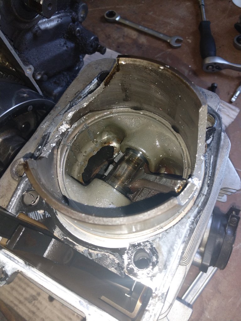

Hallo, ich hab günstig eine DR 650 SP46 bekommen.
Dem Vorbesitzer ist der Motor bei 150 Sachen um die Ohren geflogen.
Einen gebrauchten Rumpfmotor, Kolben und Zylinder kann ich bekommen und der Kopf ist gerade beim Instandsetzer zur Kontrolle. Da flogen ein paar Metallteile vom Kolben im Brennraum rum, sieht auf den ersten Blick aus, als wenn die Ventile nicht krumm sind. Da werd ich Ende der Woche Bescheid bekommen.
Den Motor wollten wir dann gleich neu lagern und natürlich mit neuen Dichtungen versehen.
Dichtungssatz gibt es ja komplett, aber mit den Lagern und Simmerringen bin ich noch unschlüssig.

da hat aber jemand ganz schön im Block Bingo gespielt
Ich denke der Kopf wird ok sein, ist auch das am schwersten zu bekommende Ersatzteil.
Das Glück für den Kopf war sicherlich das es das Pleul so zerissen hat dass der Kolben nicht mehr mit Teilen im Brennraum
anrichten konnte.
Der ist bei dem Knall ja wohl direkt steckengeblieben.
Da gibt es nämlich auch ganz andere Bilder hier im Forum wo der Kolben solange alles durchgewirbelt hat bis
eigentlich nicht mal der Kopf von innen zu erkennen ist.

Also so eine Pleuel-Längsspaltung ist mir auch noch nicht unter die Augen gekommen.
