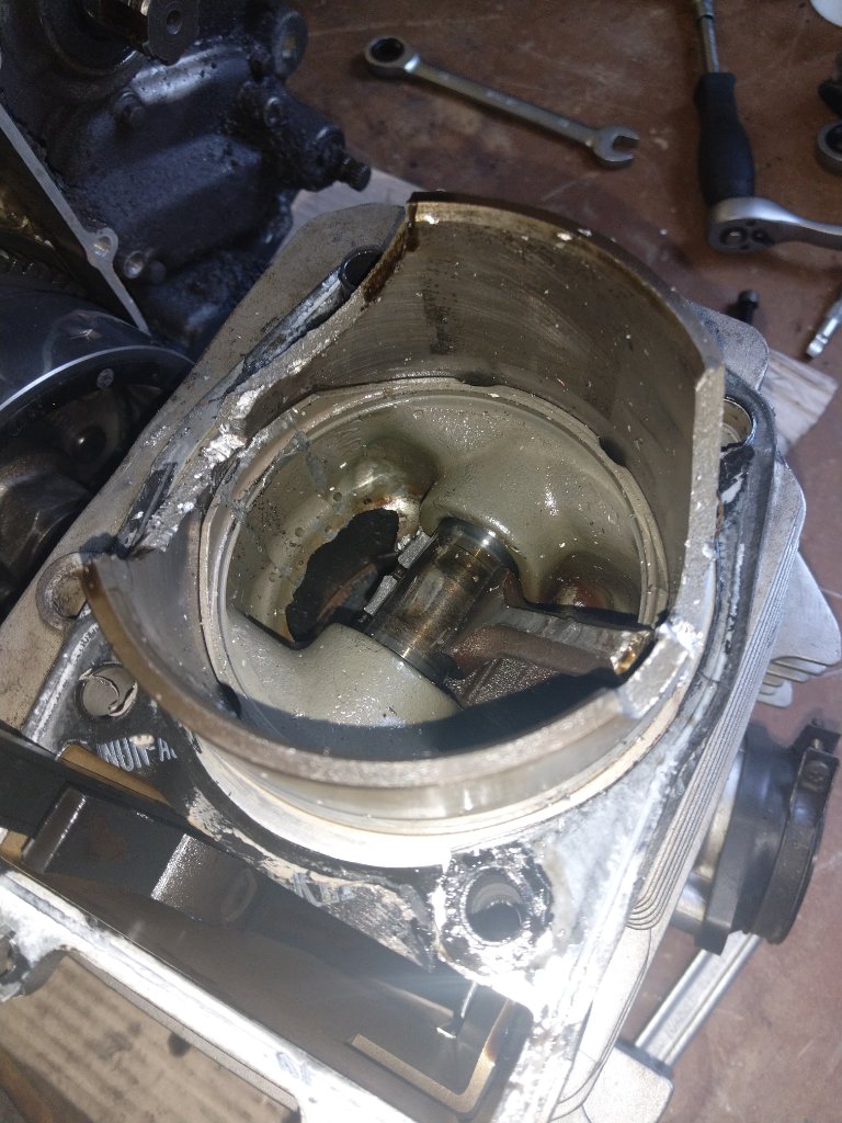

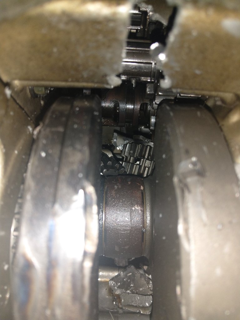

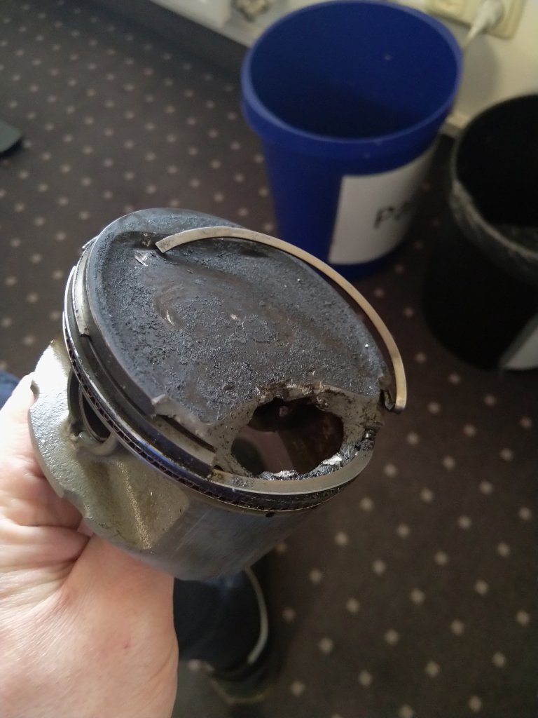

Hallo, ich hab günstig eine DR 650 SP46 bekommen.
Dem Vorbesitzer ist der Motor bei 150 Sachen um die Ohren geflogen.

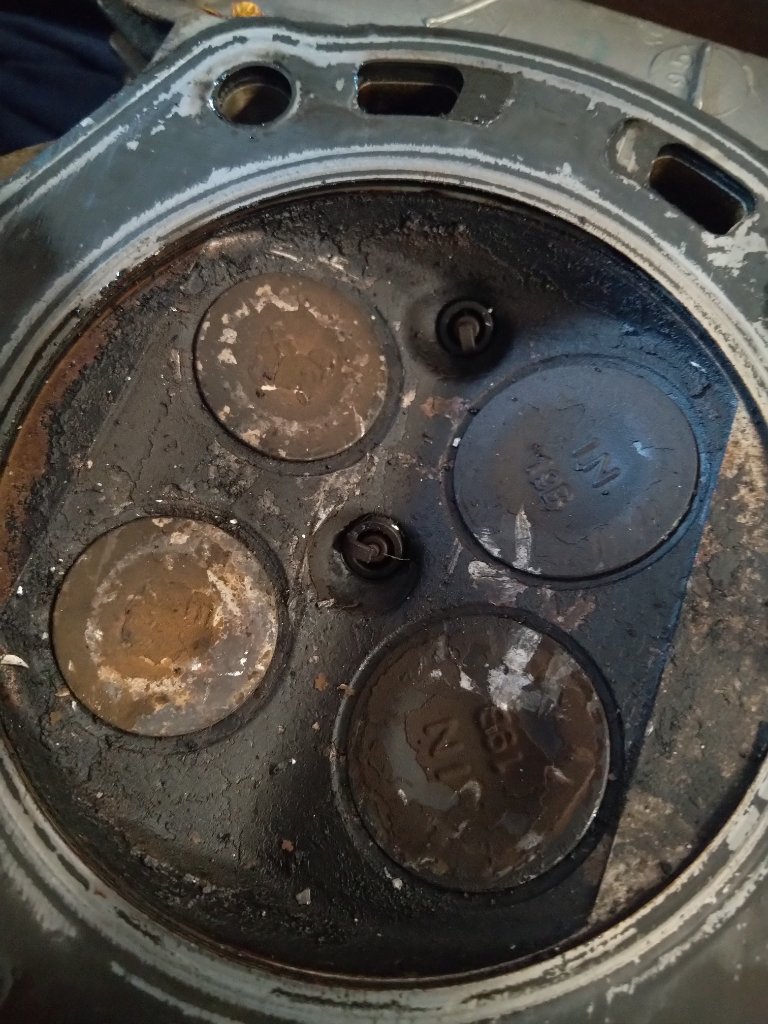

Einen gebrauchten Rumpfmotor, Kolben und Zylinder kann ich bekommen und der Kopf ist gerade beim Instandsetzer zur Kontrolle. Da flogen ein paar Metallteile vom Kolben im Brennraum rum, sieht auf den ersten Blick aus, als wenn die Ventile nicht krumm sind. Da werd ich Ende der Woche Bescheid bekommen.

Ooha, da gab es wohl üblen Feindkontakt :shock:.

da hat aber jemand ganz schön im Block Bingo gespielt :lol:
Ich denke der Kopf wird ok sein, ist auch das am schwersten zu bekommende Ersatzteil.
Das Glück für den Kopf war sicherlich das es das Pleul so zerissen hat dass der Kolben nicht mehr mit Teilen im Brennraum
anrichten konnte.
Der ist bei dem Knall ja wohl direkt steckengeblieben.
Da gibt es nämlich auch ganz andere Bilder hier im Forum wo der Kolben solange alles durchgewirbelt hat bis
eigentlich nicht mal der Kopf von innen zu erkennen ist.

falls der Kopf nochmal verwendet werden soll, die Ventile auf Dichtigkeit prüfen,
damit ausgeklammert werden kann, dass eines einen zu argen Schlag bekam.
Anschliessend rausnehmen und die Schäfte auf Geradheit checken.

Den Kopf hab ich bei Motorradtechnik-Hackbarth abgegeben, der ist 25 km entfernt, da wird der Kopf wieder gerichtet.

Also so eine Pleuel-Längsspaltung ist mir auch noch nicht unter die Augen gekommen. :shock:

So, die Ventile sind ok, aber die Ventilführungen müssten neu gemacht werden.
Mit komplettem Dichtungssatz kostet das aufarbeiten 700 Euro.
Ist ein Haufen Geld, aber dann ist der Kopf in fast Neuzustand.
Wenn man nen gebrauchten bekommt, weiß man nicht wie der ist.
Liege dann bei ca 1500 Euro für nen generalüberholten Motor. Das ist ok.

Ventilsitz fräsen
Ventilführung wechseln
Ventilkegel schleifen
Ventilführungen anfertigen
Kopf zerlegen und später wieder zusammenbauen
Brennraum glasperlstrahlen
Motordichtsatz ist auch dabei.

So, Ventile haben doch nen leichten Schaden, kommen neu rein, sind bei Suzuki aber erst Ende April lieferbar, kosten 68 Euro.
