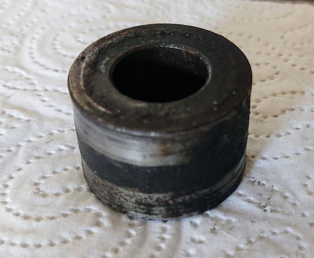

es ist mir ein bißchen peinlich, daß ich das jetzt hier fragen muß, aber... hilft ja nix.
Ich habe die Tage - am Ende, mit viel Mühe, erfolgreich - die alten Reifen meiner SP44 gegen nagelneue Ranger ausgetauscht.
Heute wollte ich die frisch bestückten Felgen wieder ans Motorrad bringen, damit ich es wieder bewegen kann.
Aber... Nachdem ich Vorderrad und Hinterrad wieder montiert hatte, blieb ein fettes Distanzstück übrig. Und ich weiß ums Verrecken nicht mehr, wo das jetzt hingehört (mein Gedächtnis war auch schon mal besser). Ich denke, es gehört ans Hinterrad, aber selbst da bin ich mir nicht sicher.
Deshalb habe ich es mal fotografiert und stelle hier hier rein, damit mit die Profis unter euch sagen können, wo ich das unterbringen muß.
Explosionszeichnungen habe ich mir im Netz schon angeschaut und habe nicht das Stück gefunden.
Und so richtig eindeutig fehlen tut bei auch weder bei Vorderrad noch bei Hinterrad etwas.
Habt ihr bitte, bitte Ideen? Heute ist das Wetter noch mal so, daß ich vielleicht eine Runde drehen könnte.

das Ding gehört eigentlich zwischen Kettenradträger (linke Seite) und Schwinge ...

ich sag jetzt mal, nach farbe-verschleiß-größe...
im kettenradträger außen zur schwinge...

Ich schließ mich meinen Vorrednern an. Allerdings müsste es auffallen, das dort was fehlt. Das ist das Schissding was beim Einbau immer gerne ausfällt, und man ne zusätzliche Hand bräuchte .

Ich bin - nachdem ich mich mal vom Moped entfernt hatte und in Ruhe einen Kaffee getrunken habe - selbst drauf gekommen.
Ich hatte das Stück (nennt sich "Scheibe" laut Explosionszeichnung), was innerhalb des Kettenradträgers gesteckt wird, neben Schwinge und Kettenradträger gesteckt und somit war ein Teil übrig. Ich hatte das gar nicht in Erinnerung, daß ich beim Ausbau aus dem Kettenradträger eine Art Distanzstück entfernt hatte.
Da ärgere ich mich über mich selbst, daß ich da nicht genauer aufgepaßt habe.
Jetzt sollte alles richtig sein, vielen Dank für eure Antworten, ihr hattet natürlich recht.
Ich hoffe, ich habe Distanzstück im Kettenradräger richtig herum eingesteckt, die beiden Seiten sind nicht exakt gleich lang.
Weiß jemand, welche Funktion das hat? Und wie herum das gehört? Egal wird es ja nicht sein und auf der Zeichnung ist es schwer zu erkennen.
Robert
PS: Ja, das letzte Distanzstück ist fies rein zu bekommen...

die Seite, die jetzt unten auf dem Küchentuch liegt, gehört zum Rad hin.

Wenn ich das richtig im Kopf habe klemmt die Hülse beim festziehen der Achsmutter den Innenring vom Lager des Kettenradträgers. Beim Einbau darauf achten dass die glatte Seite im Kettenradträger sitzt, da reibt ja naturgemäß der Simmerring vom Kettenradträger drauf, deswegen ist auch eine Seite schön poliert und die andere nicht.

Ne, er meint die Distanz im HR beim Kettenradträger. Da die hat einen außermittigen Bund.
Es ist ne Weile her, ich wenn ich mich recht entsinne kommt die schmale Seite nach innen. In dieser vagen Erinnerung steht der Kettenradträger bei Falschmontage zu weit außen.
Das Hülse auf dem Bild ist zylindrisch. Wenn man die mit Bremsenreiniger säubert, gibt es kein vorn und hinten mehr.

Ah...ja, bei nochmaligem Lesen ergibt sich das aus dem Kontext.
Ich bin der Meinung die Schmale Seite Richtung Felge, die breite Richtung Kettenradträger. Kanns aber nicht beschwören, ist zu lang her dass ich die Hinterachse vom "Altmodell" zerlegt habe.

So meinte ich das auch, von der Logik her. Dann schließt die kurze Seite nämlich bündig mit dem Deckel des Trägers ab.
