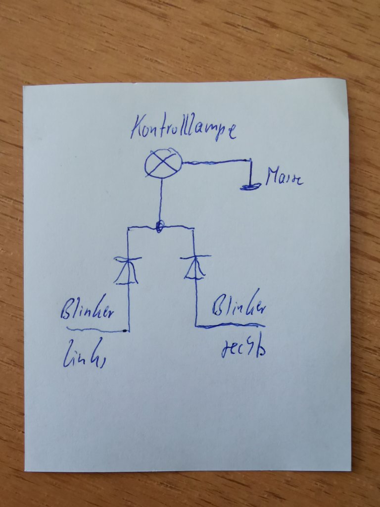

Auch auf die Gefahr hin mich ein für ein bisschen doof zu halten frage ich nochmal:
Ich kappe die beiden Leitungen zum Kontrolllämpchen z. B. 2cm die der Lampe, löte dort die Dioden in der richtigen Richtung ein, Schrumpfschlauch drüber und fertig?
Ich frage, weil auf der schematischen Zeichnung weiter oben von DeFlachser vom 12.5. zu den Zuleitungen auch noch eine Masse abgeht.

Muss wohl die Zeichnung etwas verändern, denn man könnte es u. U. falsch interpretieren. Die Kontrolllampe hat natürlich nur 2 Anschlüsse. Auf dem Bild könnte man meinen, es wären 3, da hast Du Recht.Neck hat geschrieben: 20 Mai 2024 14:08 Auch auf die Gefahr hin mich ein für ein bisschen doof zu halten frage ich nochmal:
Du schneidest, wie Du das richtig verstanden hast, beide Anschlüsse ab. Nun lötest Du an einen Anschluß beide Dioden mit der Kathode an einen Anschluss der Lampe. Den anderen Anschluß legst Du direkt auf Masse. An den Anoden schließt Du jeweils das Kabel von rechts und von links an.

Und welchen der beiden ich dann auf Masse lege ist egal?!

Ja, das hat keinen Einfluss.
Wenn du dann auch eine LED Kontrolllampe einsetzen willst, geht die dann natürlich nur wenn sie in der richtigen Richtung in der Fassung sitzt. Bei Glühfaden ists egal.
