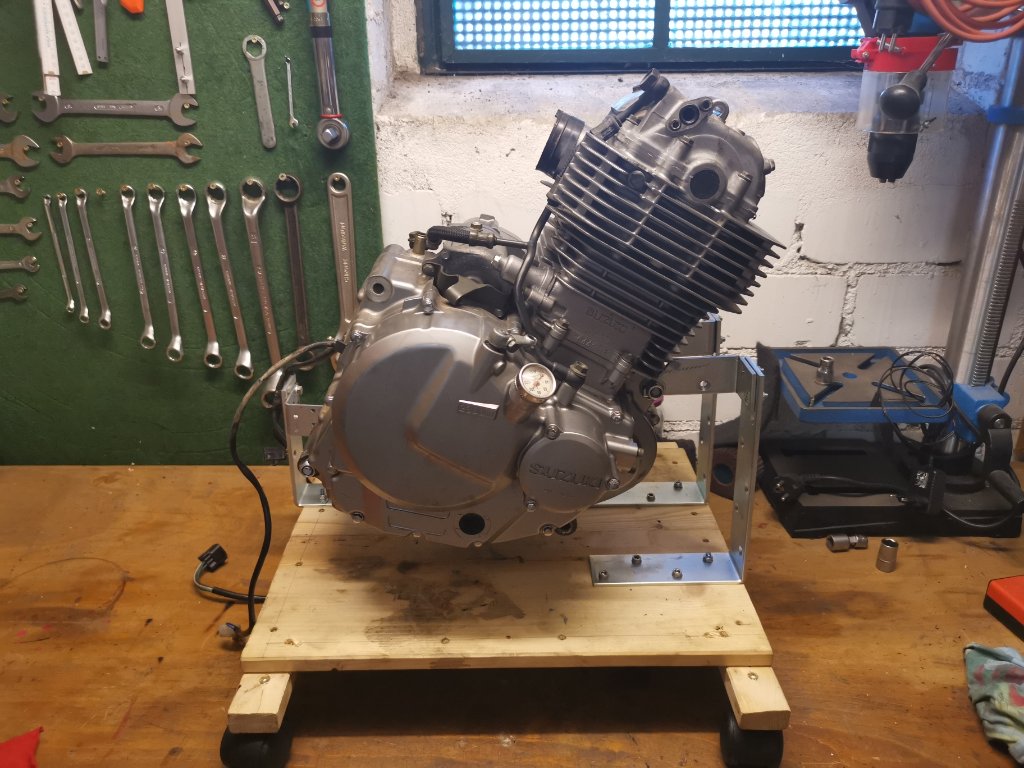

Zurück zu meiner SE. Ich hab eben Öl aufgefüllt, Sprit rein gemacht, den Hahn geöffnet, den Chocke geöffnet und das Knöpfchen gedrückt. Sie sprang sofort an. Lief auch ganz gut und auch ohne Choke.
Als ich jedoch den gang eingelegt habe, und das hab ich leider bisher nicht überprüft, war sie sofort aus. Gut, also den Seilzug nochmal einstellen und testen. Aber selbst dann, wo ich quasi kein Spiel mehr im Seilzug hatte, trennt die Kupplung nicht. Wenn ich mit gezogener Kupplung das Motorrad schieben will, dann blockiert einfach das Hinterrad und ich schleife es über den Boden. :? :cry:
Kurze Vorgeschichte. Auf Korsika letztes Jahr habe ich mir die Kupplung komplett verbrannt. Das Motorrad wurde mit dem ADAC Heim gefahren. Nachdem es hier angekommen ist, hab ich die Kupplungsbeläge und Stahlscheiben getauscht. Es kamen auch neue Federn, Neue Buchsen (3) und anlaufscheibe (2) hinzu. Einzig die 12-15 habe ich nicht getauscht gehabt. https://www.cmsnl.com/suzuki-dr650se-20 ... FIG16.html
Nach dem wieder zusammen bau, Trennte die Kupplung zwar, aber nicht vollständig. Leider war der Kupplungszug auch nicht mehr der beste. Also ist jetzt ein Neuer drin. Inkls neuem Probrake Hebel. Jetzt will die Kupplung gar nicht mehr trennen.
Ich hatte den Motor im Winter auf gemacht, weil ich die Fußdichtung tauschen wollte. Auch hatte ich beide Deckel unten. Den Limadeckel habe ich dabei ausgetauscht, weil einer der Vorbesitzer so böse gefallen ist, dass sich der Schalthebel in den Motordeckel gepresst hat. Dabei ist er an der stelle zwar dicht, aber angerissen. Mehr hatte ich außer Reinigen nicht gemacht. Ich bin ehrlich Ratlos, was es da jetzt sein kann, dass die Kupplung nicht trennt. Das Problem ist, wenn es jetzt mehr Arbeit bedeutet, als den Kuplungszug und Hebellei am Motor zu bearbeiten, im sinne von Motor auf, kann ich das hier nicht mehr machen. Der Hausmeister ist so schon nicht gut auf mich zu sprechen gerade. Hat da vlt jemand eine Idee? :?

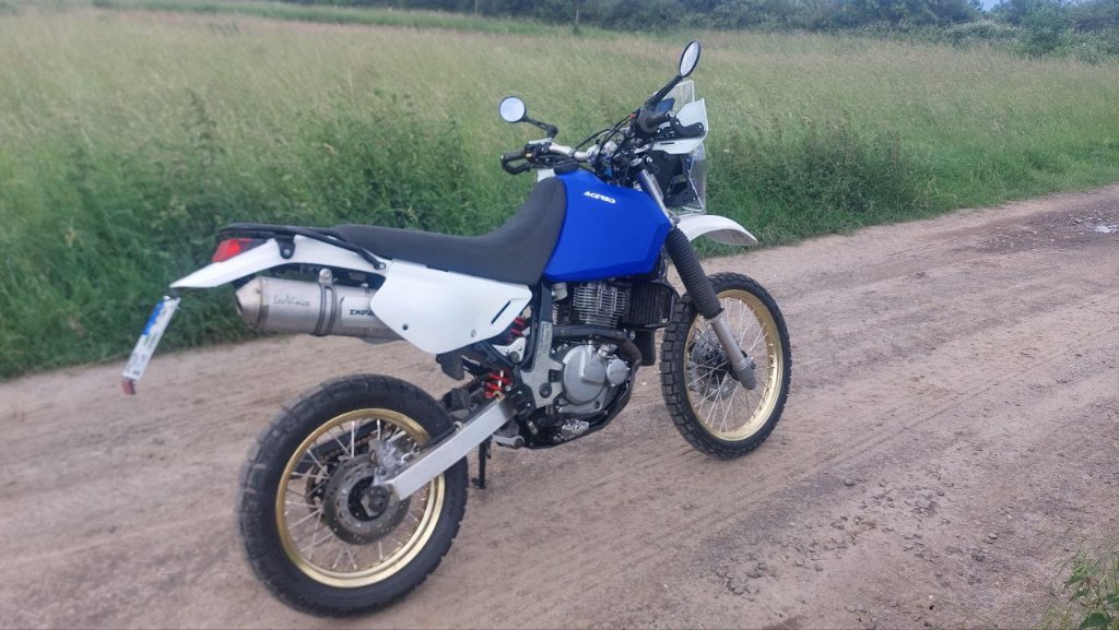

Aaaah, ich bin so mega Happy! Der Leerlauf muss noch genau eingestellt werden, dann hakt das Getriebe beim Schalten auch weniger. Aber es fährt, bremst, schaltet und der Motor läuft butterweich. Ich hab jetzt sogar eine Traktionskontrolle. Will ich zu viel gas geben, dreht der Griffgummi mit. :lol: Muss ich noch fixen. Auch werde ich den Kotflügel nochmal 5mm tiefer hängen. Ansonsten gibt es stand jetzt nichts was ich anders haben will. Ich bin einfach nur mega Happy.

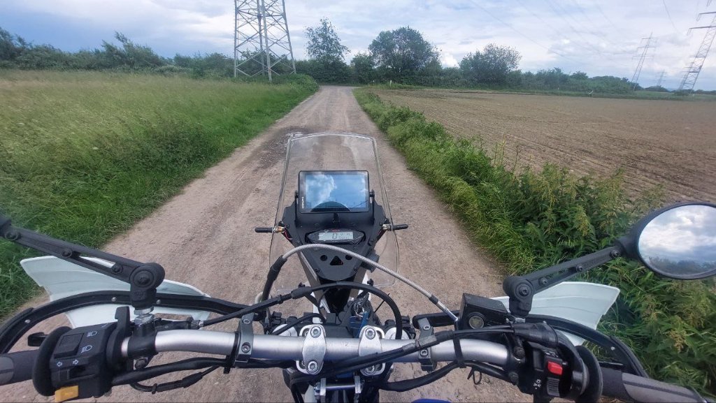

Sieht schick aus. Ist das ein konifizierter Lenker und welcher?

Ja das ist ein Konifizierter und das ist ein Magura X Line.
