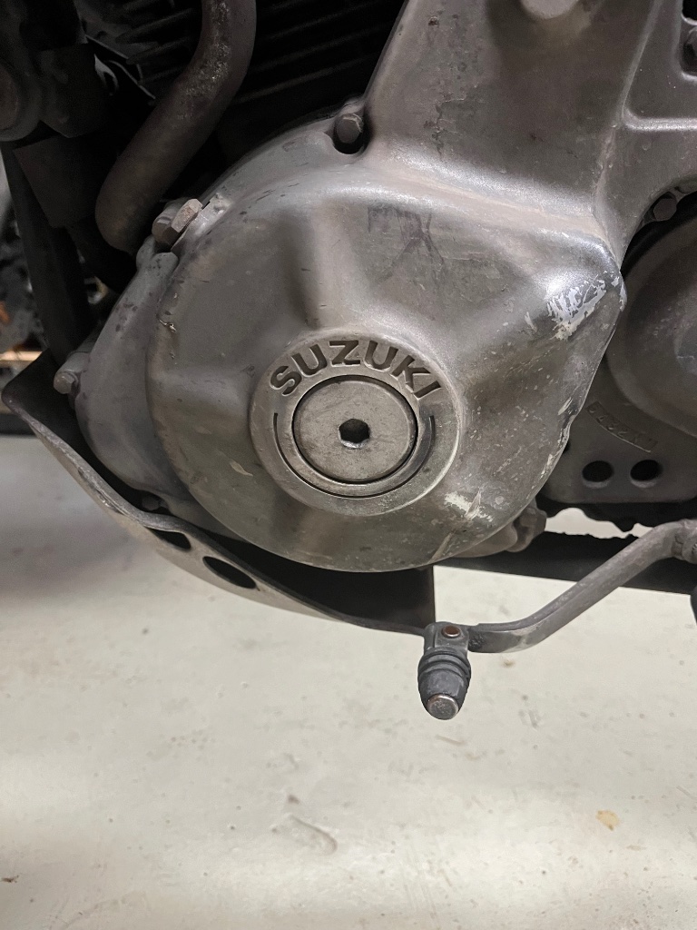

Moin Jungs und Mädels,
auf unserer Schwedenreise hat sich bei meiner DR der kleine Deckel an der Lima Seite verabschiedet.
Das Gewinde von dem Plastikdeckel ist im Ar….
Nun drückt es da immer schön die Öldämpfe raus.
Es gibt diesen Deckel auch aus Metall.
Falls jemand so einen über hat würde ich mich freuen diesen für einen Obolus zu bekommen.
Anbei ein Bild des Deckels.

Hi Schorsch,
das Deckelchen mit dem Sechskant ?
Ich kann am Mittwoch in meine Kiste schauen bin mir sicher sowas ist da drin !

Hier Jörg,
genau der Deckel.
Wäre genial wenn du was hättest.

Also !
Ich habe einen mit Schlitz und einen mit Sechskant !
Beide sehen aber nimmer sooooo schick aus
Hast du noch einen in schön, Andreas ?

Optik wäre zweitrangig, Hauptsache dicht

Ist da nicht auch eine O-Ring- Gummidichtung dabei? Bin mir da keinesfalls sicher...
Re: Ersatzteilanfrage
Ist richtig. Ist sogar ein recht dicker O-Ring, der bei zu festem Anziehen gern dafür sorgt, dass der Stopfen nicht mehr ohne weiteres aufgeht.

Das beste wäre, wenn jemand einfach das Teil schicken würde
Und denkt daran: 10nm reichen zum Anziehen von dem Deckel. Hält und wird nicht Endfest (=Inbus bleibt 6-eckig).

@schorsch Deckelchen ist unterwegs, macht zwei Bier bei Jerry
