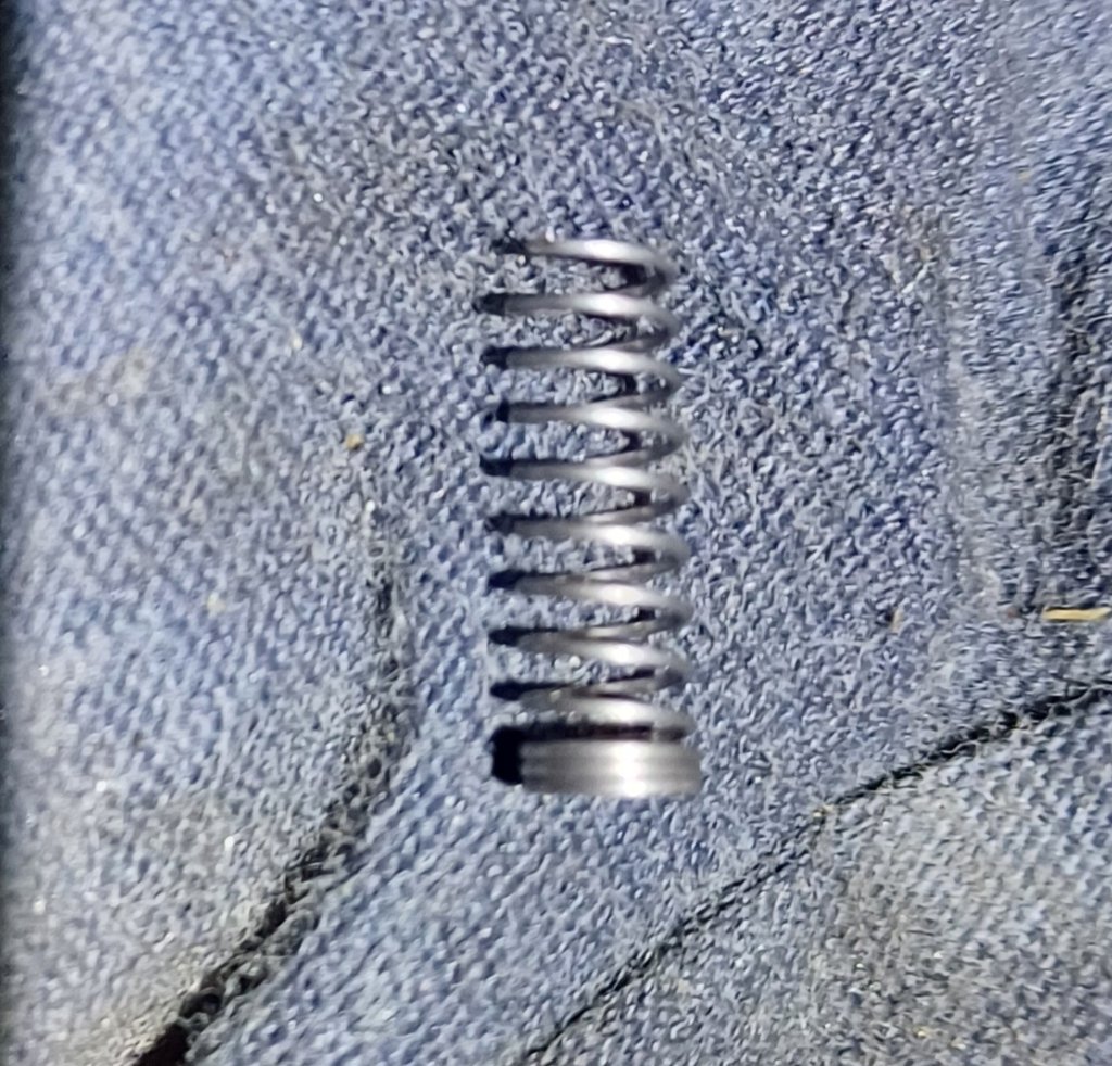

Hat Jemand so ne Feder vom 38SS Vergaser der DR600 übrig?
Ist die Feder unter dem Kolben der Beschleunigerpumpe.

Stollenreiter hat geschrieben: 03 Sep 2024 21:00 20240903_194137.jpg
Das ist nicht die Originalfeder, denn die ist aus ziemlich hauchdünnem Federdraht gewickelt. Übrig hab ich leider keine.
Beiträge: 1189
Re: DR 600 Vergaserproblem ?
#41
hiha hat geschrieben: 05 Sep 2024 13:57
Sieht nach Kugelschreiber Feder aus,oder?
Ist auch kürzer.
Wenn ich nicht vor kurzem 2 Vergaser offen gehabt hätte....
Ich bestelle bei Topham

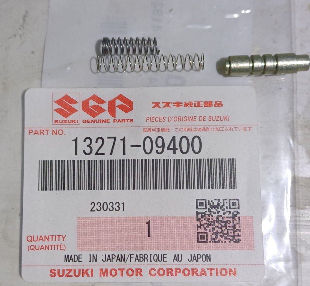

Hallo Hans,
Heute ist das (richtige) Ersatzteil gekommen...
Oben sieht man die verbaute Feder...
Beiträge: 1189
#43
Also mit 1x ins Ultraschallbad,die Beschleunigerpumpe instandgesetzt und die CO Schraube komplettiert inkl.neuer O-Ring und WHB 2 Umdr.raus.
Neuer O-Ring am Ansaugstutzen und neuer Lufieinsatz.
Jetzt kann ich das Standgas unter 2000 Umdr.einstellen,ohne das der Motor aus geht.
Gasannahme ist top und ein Leistungsplus bei Vollgas spürt man jetzt.
