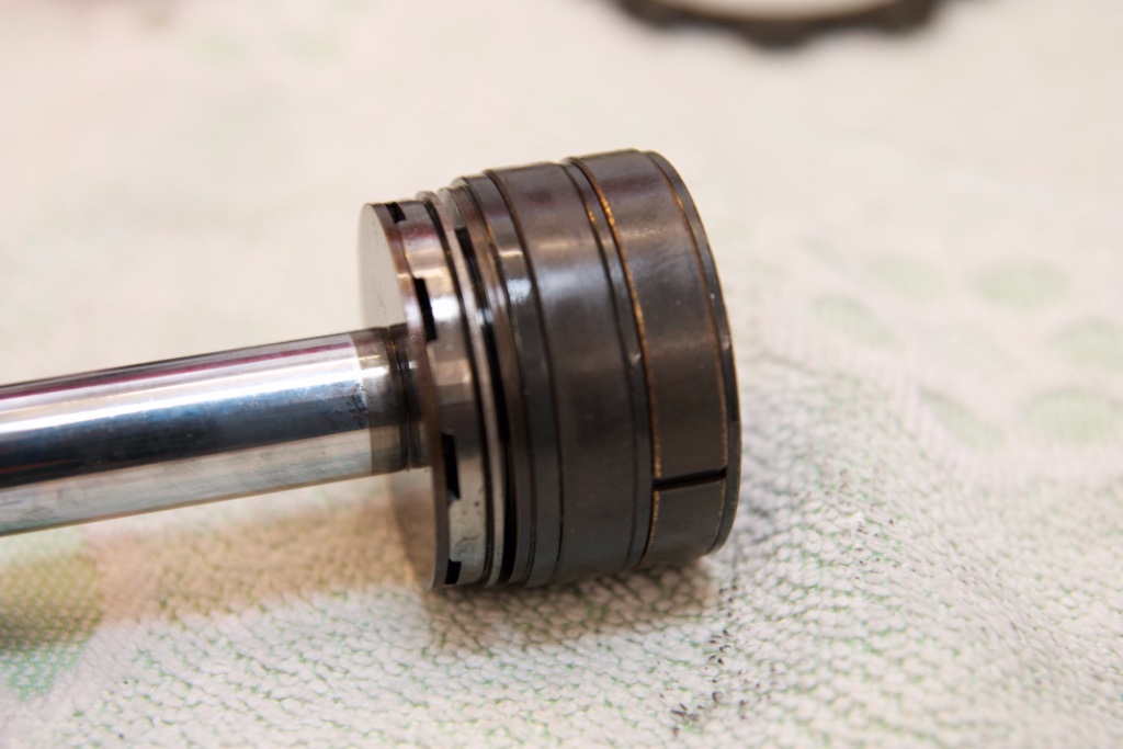

Also beim Federbein meiner SP44B war da eine etwas dickere Scheibe mit von oben gefrästen umlaufenden Öffnungen, durch die das Öl strömt, eine Gegenscheibe damit damit aus den Öffnungen Kanäle werden, darunter eine Dichtung und darunter eine Rohrbuchse. Wenn man da ein Shim zwischen setzt, dürfte das Prinzip nichtmehr wirklich funktionieren weil die Kanäle ja dann keine Kanäle mehr wären.Ulf hat geschrieben: 29 Aug 2024 13:08 abgestimmt wird theoretisch mit der Shimpackung an der Kolbenstange, da wo die verstemmte Mutter hockt.
Ich bin jetzt kein Fahrwerksexperte, aber die mir bekannten Shimsbaren Dämpfer sind anders aufgebaut. Da ist die Dämpferstange an sich hohl, die gelochte Scheibe wird nicht von von der Mantelfläche durchströmt sondern von der Strinseite (damit via Shim der Spalt verändert werden kann) und im inneren sitzt ne Art Ventil sowie diverse weitere Bauteile (das Öl strömt da in der Regel anders hin als es zurück strömt, etc…).
Also kurz gesagt ist der Aufbau anders und es gibt eine Reihe weiterer Bauteile, die bei meinem Dämpfer nicht existent waren…
Die Nummer mit Öl ist bei der DR schon der sinnvollste Weg. Da man beim dem Aufbau Zug- und Druckstufe eh nicht getrennt verändern kann, wäre der von dir beschriebe Effekt beim shimsen, sofern es denn wirklich sinnvoll möglich sein sollte, am Ende auch nicht wirklich anders.
Ist man kein Bastler, sind die paar hundert Euro in YSS oder Wilbers sehr sinnvoll angelegt.

viewtopic.php?p=148469#p148469
So war Dodo's 44er Bein wohl auch aufgebaut.
Mit der Vielzahl/Anzahl der gleichartigen Scheiben wird die Dämpfung irgendwie beinflusst.

oha, ich bin damals nur bis hier hin vorgedrungen und hab das wohl völlig unterschätzt:
download/file.php?id=4427&mode=view
Beim Anblick der Bilder aus dem Link bin ich auf jedenfall bei dir- da kann man sicher die Dämpfung anpassen (weit jenseits meines Know-Hows).
