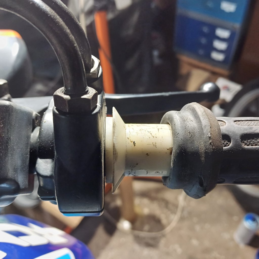

Bei mir ging es so ab...komisch.Gelöschter User hat geschrieben: 30 Aug 2024 19:00 1725037657392.jpeg
glaub mir, du bekommst das gummi nicht gelöst....mit dem cuttermesser hab ich ganze streifen abgeschnitten...du kannst den gummi nicht lösen....auf der kupplungsseite ganz easy
Denke etwas Bremsenrriniger und Pressluft und dann sollte der unten sein.
