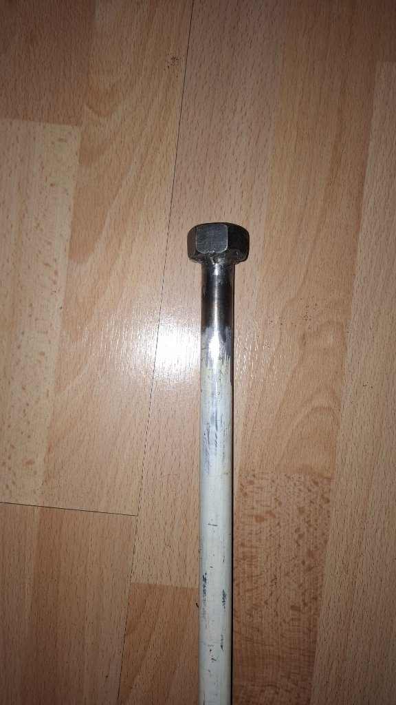

ich bin verwirrt. Ich wollte mir mal anschauen, was sich alles an Dreck in den Gabeln angesammelt hat. Dafür wollte ich mir wir hier beschrieben einen Gegenhalter bauen.
files_ext/anleitungen/KonterschluesselG ... ontage.pdf
Da ist die Größe mit 22mm angegeben. Schaue ich zum Beispiel hier:
https://dr-650.de/files_ext/anleitungen ... echsel.pdf
wird eine Größe von 27mm bzw. 30mm angegeben. Hat jemand die Gabeln seiner RSE schonmal auseinander gebaut und kann mir sagen welche Mutter/Stecknuss Größe er verwendet hat?

Bei mir waren es 27mm SW.

es sind definitiv 27 mm Schlüsselweite für die RSE.

das mit den 27mm passt schon.
Der Schlüssel der Eisbaerin hat das Innenmaß 22mm für Zündkerzen (21,8mm)
Aber das Außenmaß ist für diese Anwendung relevant - und das ist da etwa 26mm und packt halt noch ....

Ah jetzt checke ich das erstmal. Dann Werde ich auch mal die Methode mit dem Zündkerzenschlüssel probieren. Danke euch :)
