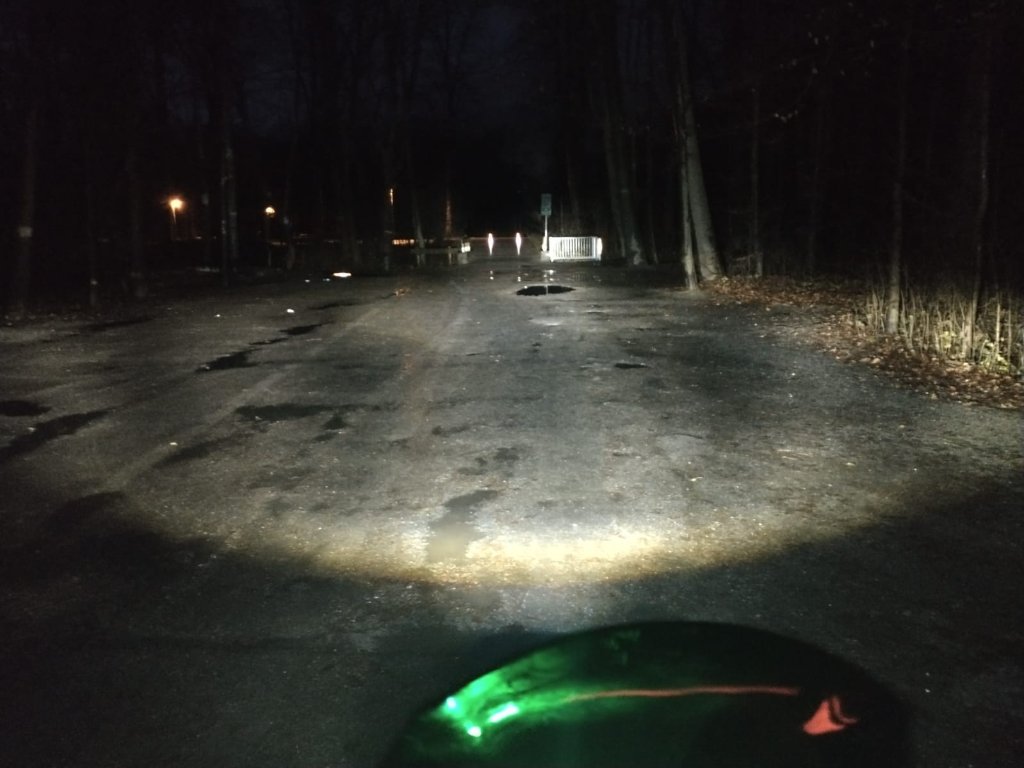

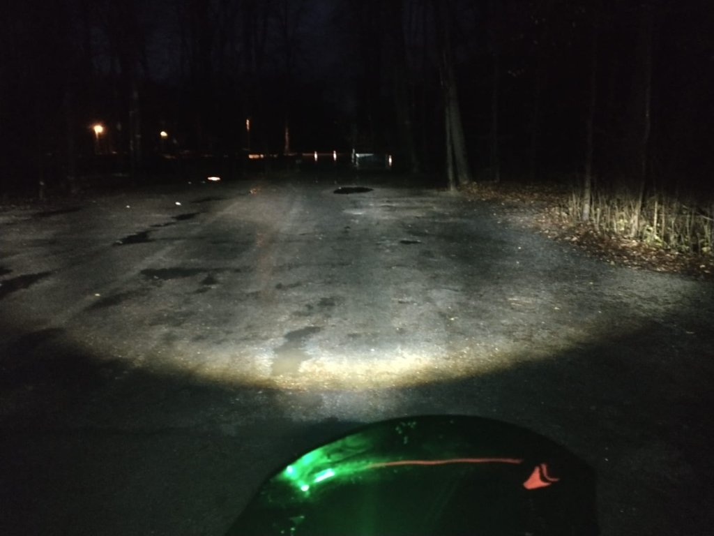

hier mal der KTM EXC LED Scheinwerfer mit ECE R50 Kennzahl 10 gestern Abend im Nieselregen..
Abblendlicht:
Fernlicht:
der hier:
ciao,
Marcus

Anhand der Bilder ist immer schwierig vergleichbar, mir scheint aber das die LED Lampenmaske der 701 mehr Dampf hat...kostet ebenfalls nicht die Welt.
Hier sind vergleichende Bilder:
viewtopic.php?p=176319#p176319
hier besser erkennbar:
viewtopic.php?p=177023#p177023
