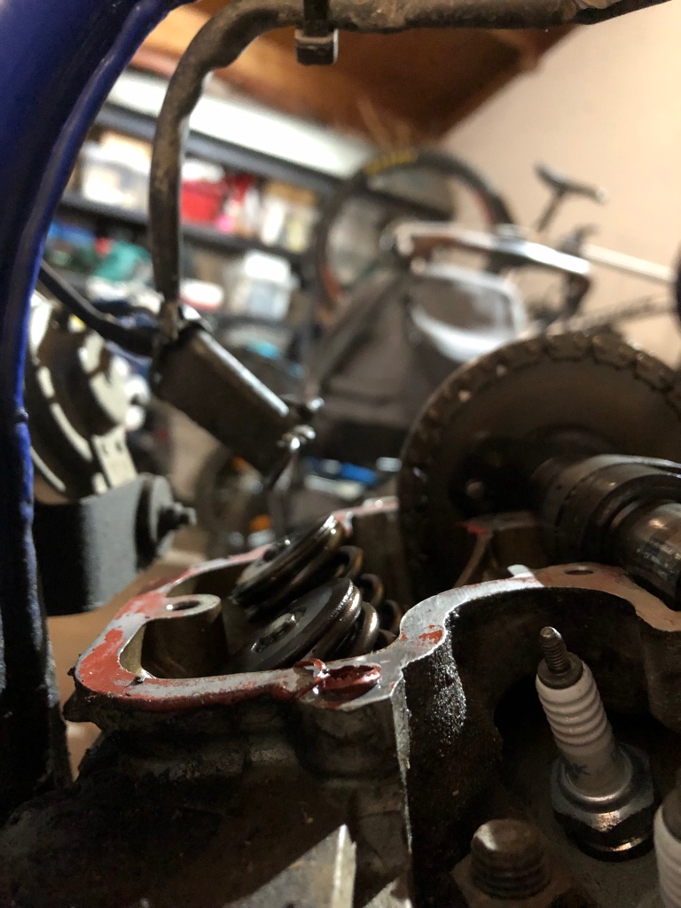

Tach zusammen,
hab da mal wieder einen Patient. Vorbesitzer meinte: ist an der Ampel ausgegangen und hat nun keine Kompression mehr.
Hab mal den Ventildeckel entfernt und siehe da:
Wie man sieht, schließt das linke Auslassventil nicht mehr.
Ist hier zu vermuten, dass sich der Ventilsitzring gelöst hat?

Vorne links! ziemlich sicher das die Diagnose stimmt 👍

wenn Du den Krümmer abnehmen würdest, könntest Du es sehen.

So weit wie das Ventil drin steht, ist da mit Sicherheit noch mehr hinüber. Ich würde den Kopf abschrauben und den Schaden detailliert sichten.

Schaut nach dem Üblichen aus: Sitz rausgefallen, sitzt schräg vor seiner Senkung. Passt auch zum Schadenshergang...
Nicht weinen, lässt sich richten. Kopf muss eh runter, von selber wird der Sitzring nicht mehr einfädeln, wenngleich das auch gelegentlich passiert.
