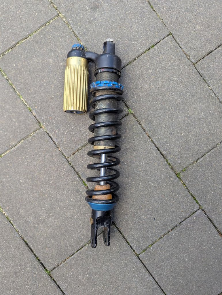

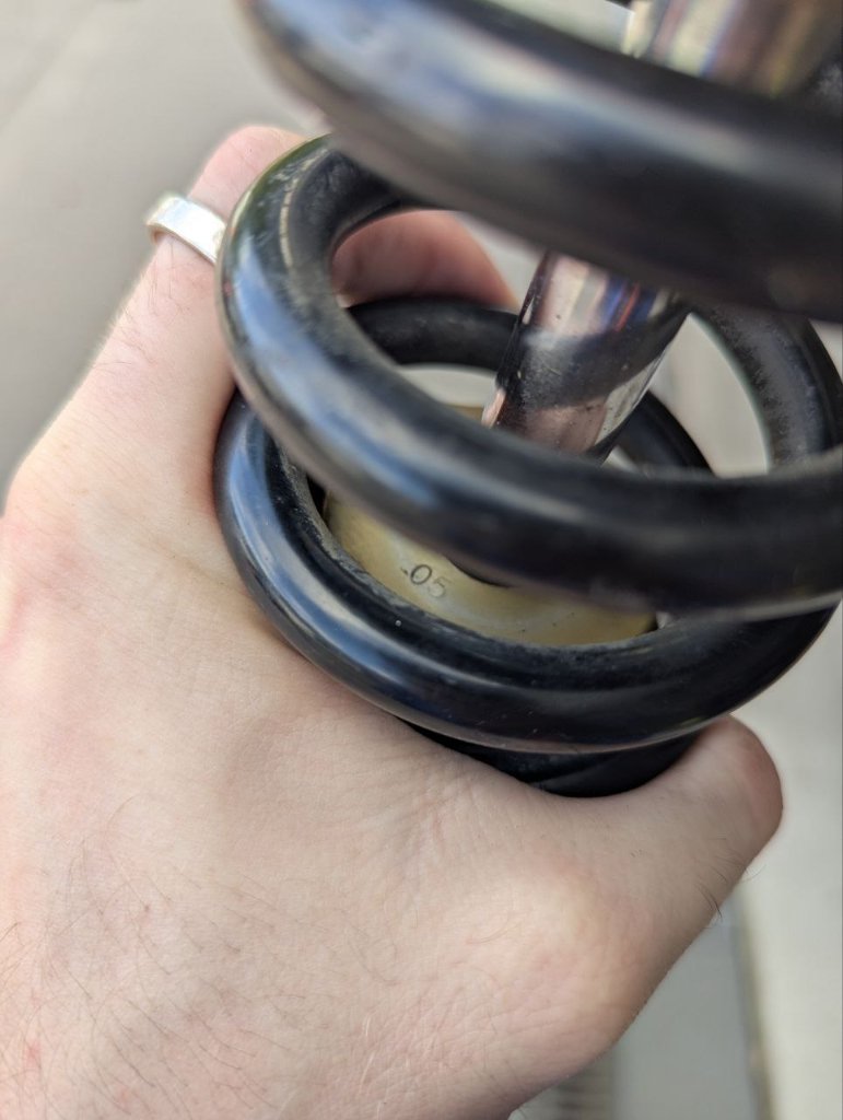

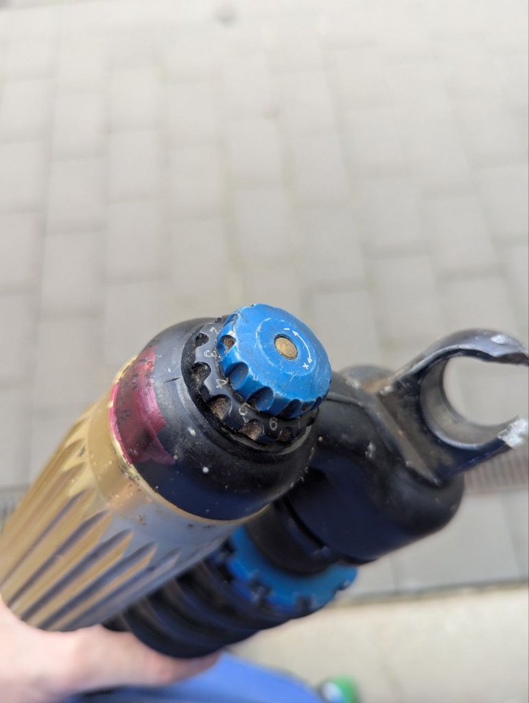

Um welches Federbein könnte es sich hier handeln:
Leider sind alle Aufkleber verblasst. Die Feder ist weiß.
Nächste Frage wäre, ob sich das Federbein überholen lässt.
Danke für eure Hilfe!

marke wäre möglich white power...
überholen...bestimmt möglich bei den üblichen verdächtigen....ich hab meins bei double ee
https://www.double-ee.de/
überholen lassen (serienbein) und bin voll zufrieden....
Re: Identifizierung Federbein
Mh, von White Power finde ich garnichts zur DR 600.
* original DR600 Hupe
Weiẞe Federn sind das Markenzeichen von White Power, von dem her könnte das hinkommen. Fraglich ob das in die DR gehört, oder ob da ein KTM o.ä. Federbein adaptiert wurde… am besten mal ausbauen und gucken ob da irgendwo was aufgedruckt ist.
Das ist schon ein WP Federbein für die DR 600. Hatte ich auch mal. Die gab es seinerzeit mit unterschiedlichen Federn, je nach Gewicht von Fahrern und Gepäck. Ich fand das super. 100 x besser als das originale.
Das zu richten lohnt sich bestimmt, wenn die Feder passt. War meiner Meinung nach besser als mein späteres Wilbers.
