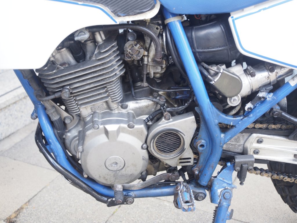

Der geht halt nach rechts. Original ist aber nach links. Passt das mit dem Benzinschlauch, auch wenn er nach rechts geht?

Re: Zündung DR600 mit 2 pikup
der Hahn sitzt links, der Abgang geht nach hinten, Richtung Vergaser.
Oder hast Du einen Tank mit Benzinhahn rechts, bzw einen Benzinhahn der hinter dem Vergaser sitzt?
Genau..hab nur DR 600 und da ist der Hahn rechts. Deshalb will ich meinen den ich mal gekauft habe umbohren.m.w. hat geschrieben: 05 Feb 2025 22:19 der Hahn sitzt links, der Abgang geht nach hinten, Richtung Vergaser.
edit: ah.. DR600
Sollte aber kein Problem sein .

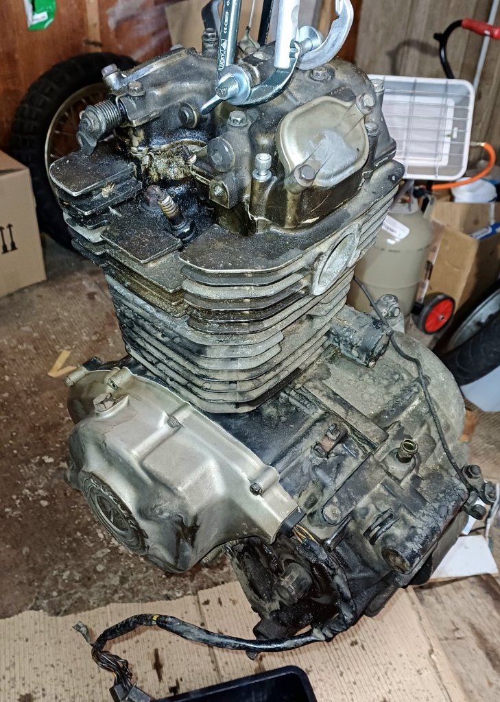

Heute mal das Erlegte an den Haken gehängt:
Mal sehen was die Zündung macht und den Deckel gereinigt und abgebaut
Erst mal nicht schlecht...aber:
Finde den Fehler warum ich die Zündung so nicht in das gelbe Ehlend verbauen kann
So funkt es wohl irgendwohin, nur nicht wo es soll...
Also 1x neue Kabel,Rest Durchmesser lassen.
Zur Not 1x neu Wickeln.
Ach komm, etwas Tesa und es geht wieder.
- Stollenreiter (15 Feb 2025 18:48)
Oder Stecker ausspinnen, Kabel auspacken, Schrumpfschlauch drüber und alles sauber einwickeln…
Ich würd erst mal Schrumpfschlauch probieren und dann mit flüssig Gummi ausgießen. Das sieht dann wie Original aus.
