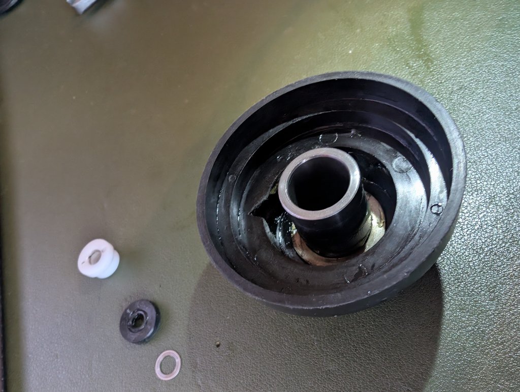

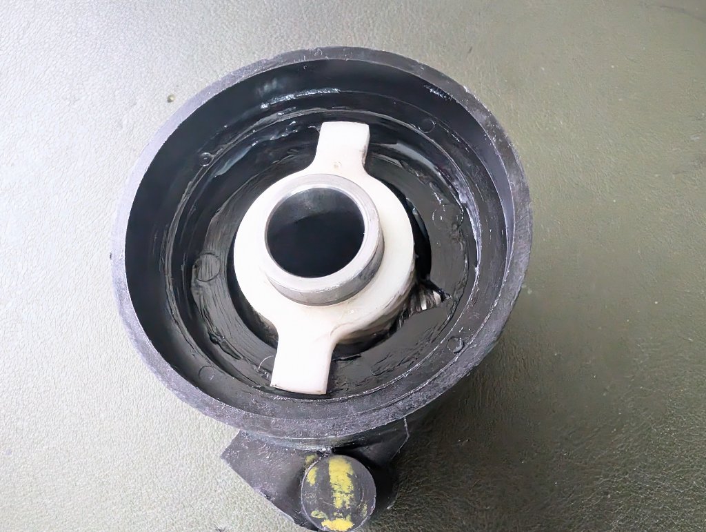

Die Schnecke hatte ich aus- und auseinander gebaut. Alles sah in Ordnung aus. Die Schnecke war nicht beschädigt und gefettet. Die Walze hat ein kleines Stückchen Plastik heraus gesägt. War bei der anderen Schnecke auch so. Ich denke, dass sollte aber dennoch funktionieren.

Die Schnecke hatte ich nochmal ausgebaut. Eigentlich sieht die gut aus. Bis auf das kleine Plastikstück...
Die andere Schnecke hatte auch dieses kleine Loch. Und beide Tachos haben gezittert
